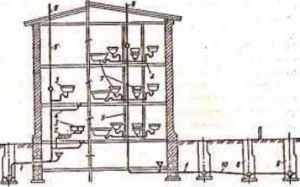

Всем привет.У меня вопрос по стояку канальи.Живу на пятом ,последнем этаже.Стояк уходит сквозь потолок куда то на чердак.Могу ли я у себя в туалете срезать его у потолка и чуть выше мого слива с унитаза и закрыть(залить,законопатить)Или нарушу какую нить инструкцию.Квартира приватизирована.Стояк вроде общий на 5 квартир.Но выше меня он никому не нужен.
Это дренажный выход, а он как раз и нужен всем 5-ти квартирам по стояку. Он не просто уходит на чердак, а далее на крышу, но и на определенную высоту.
В 18.12.2014 в 19:22, 'Рыбак' сказал:
Могу ли я у себя в туалете срезать его у потолка и чуть выше моего слива с унитаза и закрыть(залить,законопатить)
Демонтировать фановый (вентиляционный) участок общедомового  канализационного стояка строго запрещено.
 Источник запрета  - СП 30.13330.2012. Внутренний водопровод и канализация зданий
8.2.15. Вытяжная часть канализационного стояка выводится через кровлю или сборную вентиляционную шахту здания на высоту:
от плоской неэксплуатируемой и скатной кровли - 0,2 м;
обреза сборной вентиляционной шахты - 0,1 м и должна быть удалена от открываемых окон и балконов не менее чем на 4 м.
8.2.16. Диаметр вытяжной части одиночного стояка должен быть равен диаметру его сточной части.
