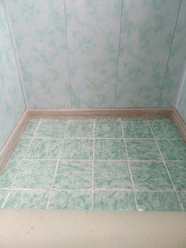

Здравствуйте. У меня следующая проблема. На балконе собираюсь сделать стяжку, но имеется щель на горизонтальном уровне между парапетом и плитой и раствор просто будет стекать на соседний балкон. Как можно заделать её? У меня был в голове вариант положить в щель доску и закрепить её раствором, потом более мелкие щели запенить. Возможно ли сделать так и как можно еще?
Можно и так, но доску накрыть полиэтиленом, дабы разделить бетон от дерева, и армировать металической сеткой шириной не меньше чем в 2 доски.
как можно еще?
Другим материалом, например ЦСП.

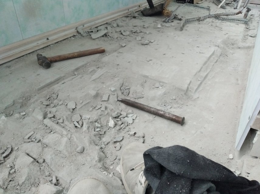

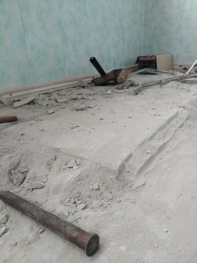

@Дмитрий 78 сегодня начал, плитку отколупал. Купил алмазный диск на болгарку. Размер 125. Пытался изрезать маленькими кусочками. Вот что получилось. До изначальной наклонной стяжки добрался. В итоге, 3 см у ближайшего к стене маяка. Всего было два маяка. Даже страшно стало, сколько там у перил. Дело медленно идёт. Зубилом иногда долблю, помогаю. Или тоже лучше не долбить?
Пылесос, бутылка на трубу. Пыли меньше будет. Аккуратно режете сегментами и зубилом вдоль плиты сбываете. Или монтировкой узкие полосы отламываете. Не перестарайтесь только. Плиту резать не надо.

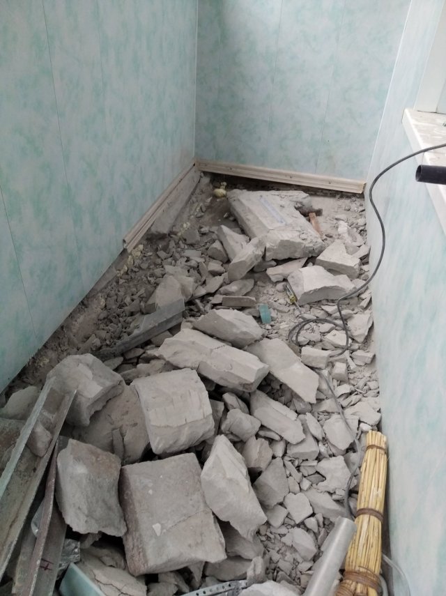

Да, хорошая стяжка. Совсем не хотела отходить от основания! Знал бы, не старался бы так заливать. В общем, картина вот такая. У перил доходила толщина до 9 см. Спасибо, ещё раз, за советы. Теперь, наверное, стоит заказать экспертизу плиты.
