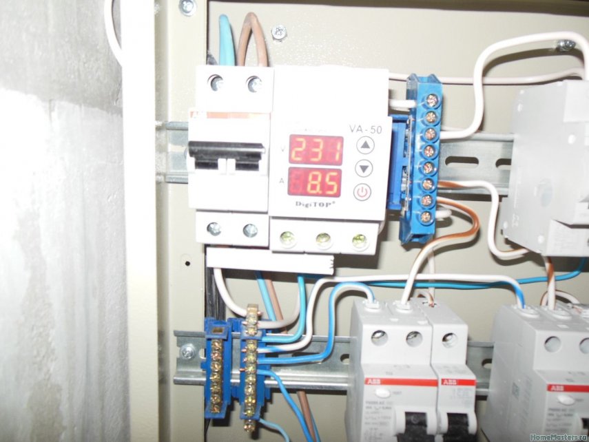

Наконец таки воткнул в щиток реле УЗМ 51М. Через какое то время сработало. Померил напряжение в розетках, оказалось скачет от 230V до 245V
Так вот, это разве нормально? Какое вообще должно быть напряжение в обычное городской квартире? Стоит ли сообщать в энергокомпанию?

 Ну сейчас верхний режим поставил около 250в...
Серег тоже самое можно сказать и про 243 ;) только начать с того что тестер  подвирает :D
у меня  столько показывает, 230 щас у нас стандарт
А сколько вы себе максимальный предел на реле выставили?
Не заморачивайтесь тем, сколько кто выставил. Поднимайте постепенно у себя верхний предел, пока не прекратятся срабатывания от кратковременных бросков.
Ладно вам. Кратковременные броски для нормальной техники не страшны. Верхний предел срабатывания РН в любом случае должен быть в безопасном диапазоне. А иначе какой смысл в этом устройстве?
Так в том то и дело что должен быть безопасный диапазон. А при кратковременных скачках до 240В блоки питания в некоторых телевизорах горят очень даже хорошо,а в мелочевке типа радиочасов,спутниковых тюнеров и т.п и подавно.
Странно это. А что именно вылетает?
Большинство электроники на импульсных ИП, которые малочувствительны к скачкам питающего напряжения. Допускаю, что какие-то нонейм китайцы будут дохнуть. Но в нормальных аппаратах такого быть не должно.
Да сгореть может что угодно,всю электронику в Китае делают. :)  Поэтому надеяться на то что "у меня крутые аппараты" не стОит.
в импульсниках летят конденсаторы, мосты диодные и микрухи генерации (это по нисходящей) в крутых летят предухи с варисторами и мосты
Что-то мне подсказывает, что РН от этого не спасет, ибо вылетят элементы еще ДО того, как щелкнет релюха.
так РН бесполезно в сетях с завышеным напряжением - только стабилизатор
У меня тоже УЗМ 51М стоит. Оно интересно работает. Срабатывает при установленных напряжениях, а включается при напряжениях с разницей от учтановленных в 5 вольт. Например у меня по верхнему пределу срабатывает при 240В, а включится только если протолжительное время будет напряжение 235В и ниже. Если напряжение будет в пределах 235-240В хоть сутки, хрен оно домашнюю сеть включит автоматически, только вручную можно включить.
Тоже и с нижнем пределом. У меня на 195В поставлено срабатывание. Отключится при 195В, а включится только когда 200В или больше будет.
И с заниженным тоже бесполезно. :)  И вообще от него не нужно ждать чудес.
если честно ни сколько не выставлял, там заводские настройки, и я не знаю какие, я щиток только повесил, разбираться с реле ещё предстоит т.к. конец ремонта похоже ещё нескоро )))
