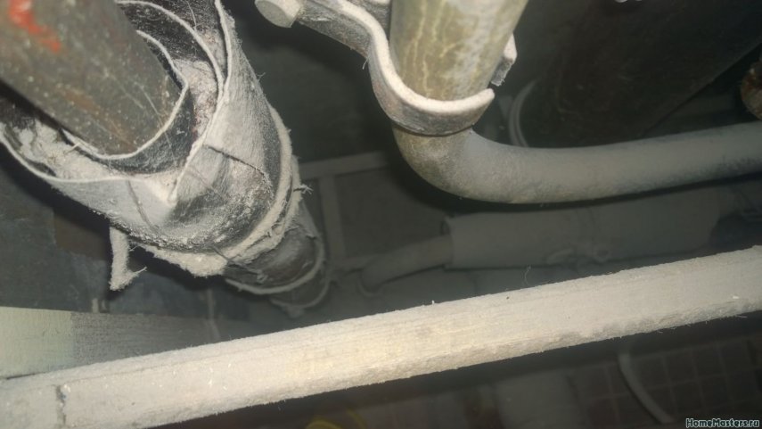

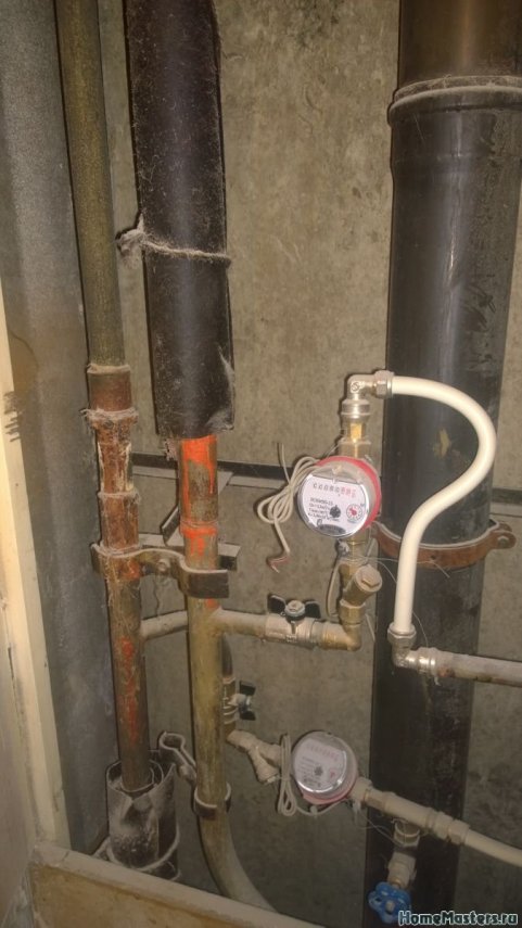

Уважаемые мастера, подскажите-подсобите!
Из туалета в ванну идет труба, я так понимаю это полотенцесушитель. На пальцах попробую изъясниться: в туалете идет труба ГВС, дальше идет отвод в ванную комнату, дальше имеется резьба, на которую накручен тот самый полотенцесушитель, который идет в ванну и заворачивает обратно в туалет, дальше заворачивает вниз и идет на резьбу ну и дальше к соседям. Есть желание его просто ликвидировать. Нет цели устанавливать новый или другой какой либо полотенцесушитель
Предложения такие:
1) Накрутить на оба окончания шаровые краны, в кран в крутить что-нибудь, типа гибкой подводки, которая могла бы по своей пропускной способности быть аналогом этакого "полотенцесушителя".
2) Просто приварить прямую трубу без отводов под будущий полотенцесушитель.
Вопросов много, непоняток еще больше:
Если брать первый вариант, какие краны использовать? Можно ли использовать? Не будет ли проблем если в будущем будет попытка установить полотенцесушитель, и эти краны перекрыть на время без какого либо уведомления? Вообще можно так делать? Есть ли какая нибудь подводка или альтернатива? Как это можно сделать? Сколько будет такая работа стоить?
Если брать второй вариант, допускается ли такая возможность? Не нарушит ли этот вариант какие нибудь нормы? Обязательно ли должен быть какой то "крючок", просто где то про это читал, что мол по каким то технологиям хоть какая то загогулина это обязательно! Сколько такая работа может стоить?
И имеются ли на форуме такие мастера которые готовые взяться за такого рода работу?
