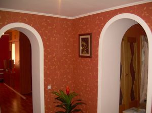

Вопрос заключается в следующем. В квартире одну комнату разделили перегородкой-аркой (на рисунке). Поклеили стены обоями (указано желтым), торец ГКЛ покрасили. Теперь встал вопрос (раньше не додумались) что ребенок отдерет обои на углу арки (краска-обои). Если был бы прямой угол (не скругленная арка), то просто приклеили бы уголок, чтобы обои не обдирались. Как быть в нашем случае? Продаются ли какие-либо уголки декоративные, чтобы гнулись хорошо. Не придумаем никак как быть в этом случае. Заранее спасибо за совет.

Приклейте уголок до начала закругления арки. Гнущиеся уголки есть, но они под шпаклевку.
Еслиб у меня стояла такая задача, я бы отделал прямую часть арки деревом, затонированным под цвет мебели.
Есть арочные декоративные пластиковые уголки, бюджетный вариант. Они отличаются от обычных разными полками, та что шире клеите внутрь арки, та что поуже будет снаружи арки. Но у этих уголков есть некое ограничение в радуисе загиба. Т.е. в магазине могут быть несколько вариантов, попробуйте загнуть и увидите пойдет он вам или нет. Но в этом варианте теряется некая прелесть арки.
Полиуретановых каких только модингов нет под покраску.Видел и в виде уголков.Если торец,то можно и полиуретановый наличник или добор приклеить. Единственное желательно это до обоев канеш делать т.к. подшпаклёвывать стык молдинг-стена желательно.

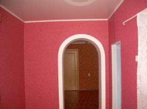

Лично я, чтоб избежать таких проблем, делала по периметру арки полосу из двойного ГКЛ. Ширина на вкус заказчика, обычно 7-10 см.
Из внутреннего угла обои выковырить гораздо труднее чем ковырнуть с наружнего.
