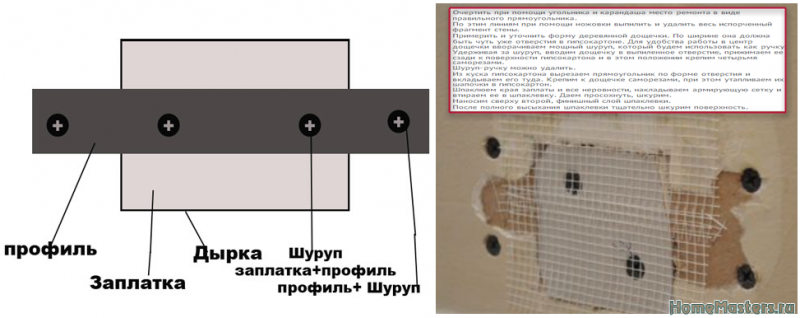

Привели свою "дырку в прямоугольный вид, завели под нее ПП, прикрепили ПП к ГКЛ (насквозь саморезами), на ПП лепим заплатку, шпаклюем. Шпаклевка любая (ветонит, шитрок, фуген, текс гавно)
На профиль крепиться дощечка размером
дощечка но фото как альтернатива проффилю. В принципе, Если растояние до стены небольшое, вообще заплатку можно приклеить на гипсовую штукатурку.

Судя по фото расстояние до стены 2 см?  Наклеить на стену квадратик гипсокартона на толстый слой гипсовой штукатурки, а сверху на ту же штукатурку приклеить заплатку. Толщину "клея" подбирать чтобы заплатка была в плоскости стены.
