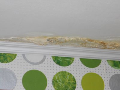

Доброго времени суток, уважаемые homemasters !!!
Снова я... В прошлом году сделали ремонт а сейчас благодаря нерадивым соседям имеем то, что видно на фото... Опыта в ремонте оччень немного, посему хочу уточнить, что сделать, чтобы привести потолок к первоначальному более-менее равномерному белому виду:
1. Шпателем убираю всё это безобразие
2. Водой+белизна (кстати какая лучше ?) замываю что останется
3. Той же краской, что и в прошлом году крашу (вероятно и не в один слой)
4. Финишной штукатуркой довожу до красоты и лог.конца.
Всё верно ? Прошу совета
