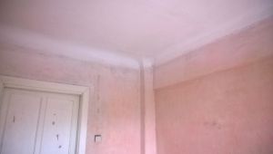

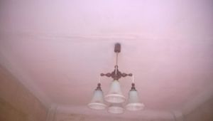

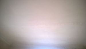

Пол 3х5 метра, т.е потолок за счёт боковин ну грубо 16 квадратов. 4 литра краски грубо. Посоветуйте марку и какой лучше всего покрывать потолок. Как лучше всего заделать надёжно щели на фото?
Фото конечно не айс, но говорить о покраске этого потолка еще ой как рано. Если потолок не будет нормально подготавливаться, то не вижу смысла брать дорогую краску. Щели на потолке лучше укрыть под стеклохолст. В сталинке с деревянным перекрытием лучше весь потолок укатать стеклохолстом, ибо там куча трещин, которые просто не видно на сухом потолке. Если потолок покрыт известкой, что вполне возможно в сталинках, то её надо счистить, на неё не ляжет ни какая краска, ни какие холсты или обои.
