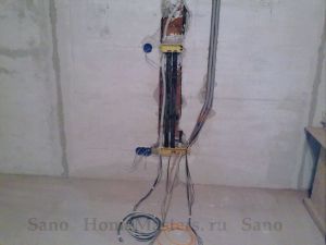

вот был такой вариант
, при этом это не все провода,  часть придёт через заложенную в стене трубу  и часть будет проложена в двух трубах что видно на фото
там чёго только не заложено, с избытком

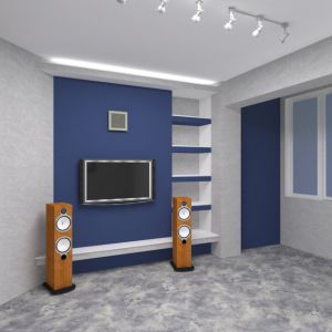

Раз уж так всё конкретно, то и я поконкретней спрошу. Вот в такую стенку как на рисунке что закладывать.
Вся дополнительная аппаратура будет на полках стоять. Кинотеатра не будет, будет полноценное стерео.
а я бы в этой стеке люки сделал. за телевизором, сбоку, и внизу. а там уж протаскивал что угодно.
