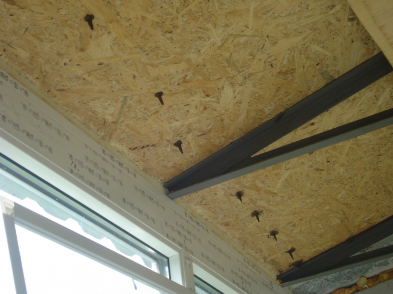

Вообщем собрался сутра поработать.... выглянул в окно.... смотрю и вижу капелька висит на саморезе... это пиндец...
Все влажное, да какой там...  мокрое.
Видео прилагаю...
За окном сегодня +5, снег таит...
Было ли такое раньше я не знаю... только заметил но при дожде такого точно НЕ было!
Вы имеете ввиду снаружи? выступающая часть профнастила... честно сказать не обратил внимания...
Думается уличная сырость между ОСБ и железом подогревается теплом помещения, а тут холодный саморез - на нем конденсируется влага как внутри помещения, так и над ОСБ, вот и течет с обеих сторон. Что делать (утеплять? паробарьер?) - не знаю.

На счёт ошибок которые сразу бросаются в глаза
Профнастил закреплён саморезами то в верхнюю волну то в нижнюю. При этом при закреплении в верхнюю, что желательно, он перетянут и вокруг шляпки образуется вмятина где скапливается вода. Резинки под шляпками плохо помогают. Если ещё учитывать небольшой угол наклона ската кровли, то вот Вам одна из причин протекания.
Второй причиной может быть капиллярный эффект. Влага, при отсутствии капельника (обрывателя капель) который устраивается на конце кровли (профнастила) может подниматься по обратной (внутренней) стороне профнастила вверх к примыканию окна и кровли. Это место обычно изолируют герметиком. У Вас пена, которая пропускает влагу. Это вторая причина. Ну и дальше всё что связано с конденсатом и разностью температур. То есть отсутствие утепления, мостики холода и так дальше.
Теперь о переделке
Нужно снять профнастил, на ОСБ сверху прикрепить бруски (поперёк длины лоджии) коротыши, покрыть это всё гидроизоляцией и сверху закрепить к брускам профнастил, чтобы саморезы не прошли крышу насквозь, а только вошли в брус. При этом ОСБ должно лечь сверху оконной рамы, чтобы обеспечить безпрепятственное скатывания влаги за пределы лоджии. Или если это невозможно сделать, то положить дополнительно лист ОСБ сверху уже имеющегося или использовать влагозащитную плёнку. Главное обеспечить стекания воды.
Спасибо за комментарий.
Профнастил закреплен, весь, только в нижние волны  :( прямо к OSB, и сверху было ими намазано герметик на каждую шляпку с пресс-шайбой.
Но потом я заставил их (когда еще НЕ было OSB а была фанера) заменить фанеру на OSB и потом уже герметиком не промазывали (я настоял, что б не делали этого!)
Капельника нет, я даже признаться сам о нем как то не думал... его наверное надо было вдоль всех окон над OSB крепить, тоесть выдвинуть от окон на см 10 и прикрутить к OSB?
Бруски-коротыши (поперек) это какого размера имеется ввиду? А шаг какой желателен? Мне кажется профнастил будет провисать между брусками, т.к. они не вдоль а поперек... или шаг как шаг профнастила?
Что вы имеете ввиду под гидроизоляцией? Смола какая-то?
Чтобы так часто не крутить бруски, сделайте двухуровневую клетку. Сначала коротыши поперёк, а затем по ним вдоль и уже к ним прикрутите профнастил. Под гидроизоляцией подразумевается обмазочная гидроизоляция, типа той которой днища у машин мажут от коррозии.

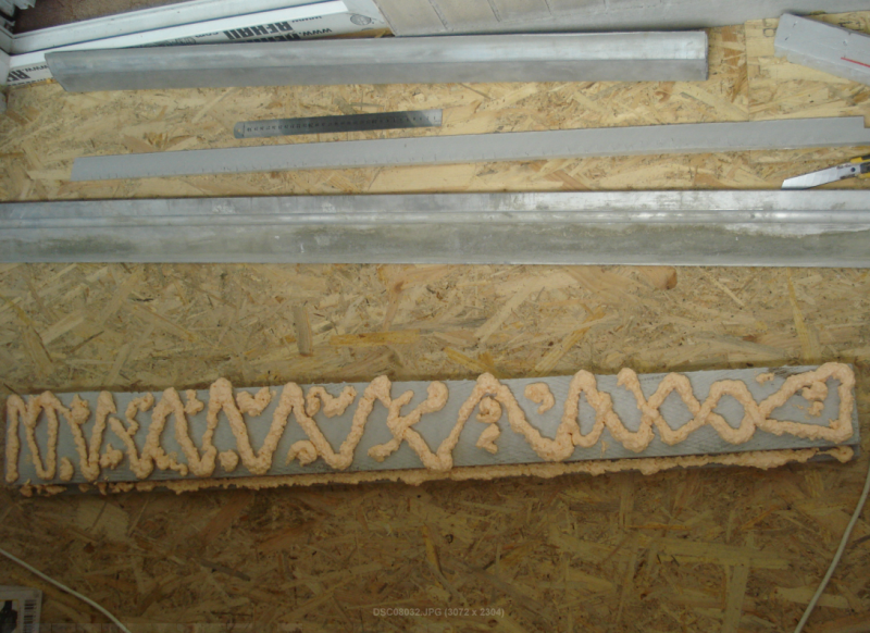

Я думал так - смазать (или не смазывать) каждый кровельный саморез герметиком каким то, но не обрезать... Потом взять ЭППС - 40 или 50 мм и наклеить на "потолок" тоесть к OSB. Далее убрать все мостики холода и поверх ЭППС все застелить фольгой, или материалами на ее основе - Пенофол (для большей сохранности тепла) и  далее дать воздушный зазор и уже сам потолок (отделка) выполнить или из вагонки или...
В принципе всё правильно решили. Саморезы мазать герметиком  (силиконовым) обязательно. Это обязательный минимум, который необходимо сделать.
ЭППС думаю взять 40 мм, или лучше 50? Хотя что подразумевать под словом лучше... Я в том смысле что б максимально уменьшить вероятность "выпадения росы" в демисезонный период.
Сегодня заехал в ближайший Эпицентр (м-н стройматериалов), так выбор толщиины сделан сам собой :( ценой...
Балкон будет не отапливаемый... Есть много обрезков от ЭППС 40мм, цены с прошлой покупки выросла почти в 2 раза (давненько я не покупал ЭППС :) )
Так что пока на ЭППС 40 мм остановился (с паз-замком)
Решил на всякий случай еще "на отрыв" полосу приварить... :) параною ...
Далее все же к потолку:
1) прошелся по всем саморезам герметиком
2) Ну конечно все одним махом, общий вид:
3) Далее наношу клей на целый лист ЭППС и даю высохнуть 5 минут и клею:
4) Потом оставшийся промежуток до "фермы" отрезаю кусок и так же клеим...
5) Наношу на него клей, предварительно конечно под размер вырезав...
6) Ну и прижимаю на всякий случай, что б равномерно все было уложено:
7) Выходит вот такая картина, в которой больше всего времени уходит на мелкие куски:
Далее все щели будут запенены и буду продолжать по плану...
