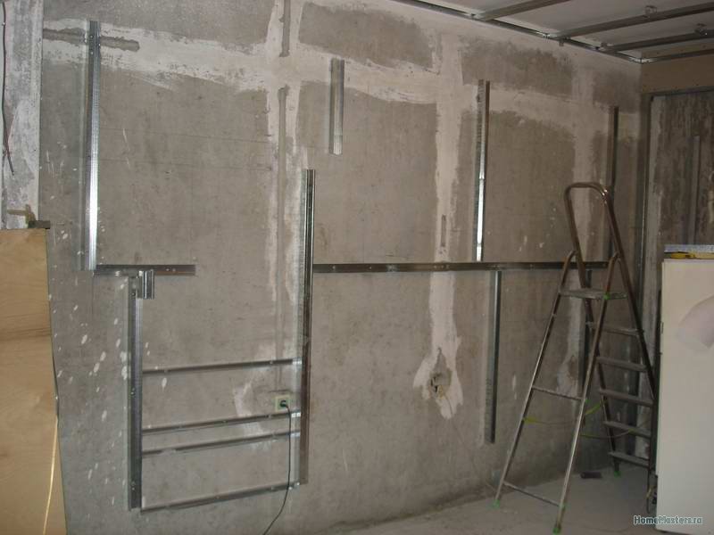

Вот придумал еще одну чудо конструкцию.Теперь обдумываю об ее воплощении.Нанес на стену разметку по которой будут крепиться железяки 8-)Конструкция будет представлять собой фальш-стенку, глубиной 17-18 см, как бы висящая в воздухе, по периметру дюралайтовая подсветка, в окошечках мебельные галогенки.Расстояние по периметру от стены 20 см, снизу 15см. расстояние от периметра до начала окошек 15см, межполочные расстояния тоже в основном по 15см.Теперь вот обдумываю из каких железяк делать. Основные (по моему мнению) должны быть ПН/ПС 50/40, горизонтальные/вертикальные «задние» держатели полочек ПН 27/28.К стенке что луче крепить ПН или ПС. ощущение такое что надо крепить ПН.Что можете посоветовать, как лучшей?
К стенке лучше Пн потом в него лего ПСы вставлять и одного типа-размера хотя можно комбинировать профиля между собой.Так как вся конструкция будет в воздухе то нужно будет установить несколько коренных профилей по лицевой части и надёжно их закрепить (анкера, металл уголки и пр.) к ним и будут крепится все профиля лицевой части декаратив стенкиДля удобства сборки можно собирать с упором профилей (некоторых) в пол потом и отрежете Стоит подумать как прикручивать Гкл снизу сверху, в 15см редко какой шурик влезет Новая задумка а как дела с барной стойкой?

Барная не барная, ждет своего часа :)Скоро должны сварить уголки для ее усиления, вот тогда и начнем.Столько всего надо сделать, что и не знаю что делать, и то охота и это. Вот на работу 8.07 выходить (в отпуске был), так буду потихоньку продвигаться все равно.Грандиозный план еще надо выполнить - электропроводка, а для того чтоб ее сделать собираю все конструкции.Насчет стенки теперь.Коренными профилями я планирую сделать вертикальные фермы (как на рисунке справа, только с раскосами). Сколько их будет еще не решил, есть сомнения по некоторым, которые не изображены на рисунке.На счет анкеров, СПАСИБО, чтот забыл про них совсем. завтра с утра поеду куплю.Насчет упора в пол - думаю не стоит, т.к. разметка на стене есть, помощник тоже, да и от крайних профилей до периметра еще 10-15см, так что ГКЛ-ом можно будет поиграть, основа то будет как надо. Т.е. практически все несущие части можно делать с напуском/припуском :)ГКЛ снизу/сверху думал крепить сразу на лист который на лицо крепиться будет через пн27/28.А шуриков даже и не видел таких маленьких, только на картинках. Кстати приобрел себе на днях Хитачи, чтоб вдвоем сразу работать.Завтра начинаю ваять стенУ B)

Приступил сегодня. дюбельки блин закончились, а так бы чуть больше собрал. пока нарезал заготовок кучку часа три ушло, а тут уже и вечер, дрелить совесть не позволяет ;)съездил за дюбель-гвоздями и завтра обсверлюськрепил на алюминиевые дюбель-гвозди 6*40, а где не очень считаю ответственная часть конструкции, поддерживатель полки например, там пластиковыми.вначале собирался фермы собирать и потом это хозяйство на стену лепить, но так неудобно бы было вешать, т.к. ал.дюбель сильно и резко надо забивать, не то что плястиковые.

Вот каркас закончил, вроде крепко получилось.Осталось обшить. и подсветку сделать.
