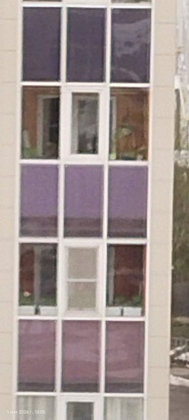

Добрейшего всем времени суток! Уважаемые мастера, необходима ваша помощь в выборе шпаклёвки для гипсокартона в неотапливаемом помещении, но являющимся продолжением жилого помещения. Своего рода лоджия в 3 кв.м, фасад из стекла (пример на фото с соседнего здания). Низ стеклопакета проложил пеноплексом, так же как и стены. Каркас из профиля, обшит влагостойким гипсокартоном. Возник вопрос! Какую шпаклёвку использовать в данном случае для швов и полной шпаклевки для дальнейшей покраски: на цементной основе, полимерную или Кнауф унихард? Стены и потолок обшиты гипсокартоном. Для примера. Застройщик при сдаче дома, обшил так называемые лоджии, гипсокартоном, который до сих пор у многих установлен и нет нареканий. Но, понятия не имею какая шпаклёвка была использована. Много всякой, разной информации, но к чему прийти не имея опыта!? Для понимания, работа связана с медициной, стараюсь сделать всё своими руками, думаю нет смысла пояснять причину.
