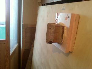

 Выдержит. Я клеил дверные откосы на ГКЛ  и облицовывал толстым камнем. Вместо Перлфикса можно Волма-монтажpost-84003-0-50111500-1418876304_thumb.jpg (Кирпич приклеен к ЭППС гипсовым клеем "Волма-монтаж")
