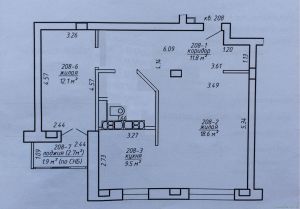

Уважаемые форумчане, прошу вашей помощи в перепланировке 2-комнатной квартиры.
Главная задача - освободить пространство от коридоров, сделать планировку максимально прагматичной.
Квартира для отца. Из комнат - спальня и зал (может быть объединен с кухней\коридорами). Большая кухня не нужна, так же как и входной коридор.
Изолировать хотим только спальню (санузел самом собой :) ), готовы перенести кухню, санузел можно объединить и перенести вход
вход в санузел со стороны коридора, стенку между коридором и спальней можно варьировать правее-левее, остальное все снести. да тут вообще вроде других вариантов и нету

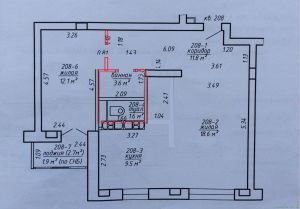

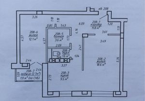

Расстановку сантехники сильно не прикидовал, возможны корректировки входа в ванную от этого. Зал от прихожей можно отделять, можно не отделять, как нравится. Может отделить не стеной, а шторами, которые можно всегда закрыть или открыть полностью.
Пространство перед входом в спальню можно заставить шкафами, но тогда будет коридорчек, а можно оборудовать рабочее место, например, тогда останется ощущение простора. Шкаф же можно (и наверное оптимально) разместить в спальне справа от входа, тогда эта комната будет казаться менее вытянутой.
Колонна в зале: Можно убрать скошенный угол ванной и достроить стенку до колонны, а можно добавить таким образом криволинейности пространству и больше возддуха. Вопрос в возможности разместить необходимую сантехнику в ванной конечно). Отдельностоящую колонну, наверное, лучше выделить в интерьере другим материалом, а не просто оклеить обоями. Хотя все это дело вкуса и предпочтений)
