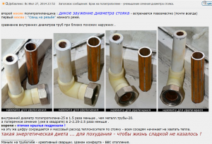

очень редкий случай (просто исключительный) когда готов поддержать "водопроводчика в законе" :
на замене радиаторов в квартире : на 3/4 стояк полипропиленщики обычно ставят 25 ПП
это их стабильный , классический косяк - заужение диаметров.
даже в этом случае необходим 32 ПП
на скрине : визуальное сравнение диаметров 3/4 металл и 25 ПП
