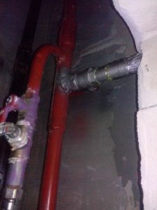

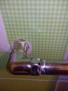

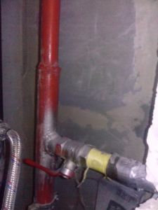

Добрый день! Собираюсь менять полотенцесушитель (стоит м-образный. 3/4") на более мощную по теплоотдаче "лесенку". Сейчас стоит примерно на Вт 150 при 11,5 куб. м санузла., его явно не хватает, весьма прохладно в помещении. Вопрос - при таком боковом подключении (см. фото) не возникнет проблем с циркуляцией "лесенки"? этаж 1й. И также хочу уточнить на счет фитингов, какие необходимы, если новый ПС с 1" подсоединением (в комплекте клапан «Маевского» - 2 шт, муфта с поворотным, кольцом - 2 шт, уплотнительное кольцо G 1/2” - 2 шт, гайка накидная), и можно ли оставить соединительные уголки от старого ПС(см.фото)? Расстояние от стояка до пс 30 СМ
Работать будет. У меня нечто подобное (этаж 8/12), только от стояка трасса около двух метров (метр по полу и метр вверх). Если оставить уголки, то нужен переходник - может получиться не красиво и лишнее соединение дающее течь когда-нибудь. Может есть уголки 3/4" на 1"?
Условия подключения уточните в инструкции, у нас как то было что пришлось переделывать. А так особых проблем нет.
