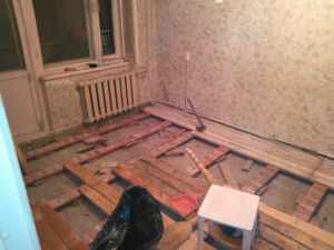

Разобрал пол в панельки, подскажите что дальше?

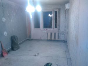

Доброго всем времени суток. Разобрал пол в комнате, под ним плита, поверхность ровная, максимальный перепад 2 сантиметра, хочу постелить линолеум.
И вот смотрю я на эту плиту и Жаба мне шепчет, брось линолеум прям так и будет тебе счастье без лишних затрат.
В связи с этим прошу помощи убить эту жабу, либо согласиться с ней? заранее спасибо.
Соседи с низу есть? Будут просто счастливы, слышать каждый ваш шаг.
За тепло не переживаю, 7 лет живу в кирпичном доме перекрытия тоже ЖБ, линолеум по бетону, все устраивает, но здесь похоже стяжка или перекрытия толще, потому что когда ходишь или даже бегаешь то топот глушится и вибраций никаких нет, а в панельке когда по этой голой комнате ходишь то чувствуешь как плита под тобой трясется, и соседям похоже действительно не айс, а может это из за того, что комната пустая?
и вот еще что многие же просто делают бетонную стяжку в несколько сантиметров для выравнивания, и стелят линолиум, а у меня плита и так ровная.
Или всетаки заморочиться с лагами и фанерой?

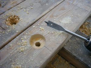

Классический пирог фанеры по лагам довольно дорог. Нужны специальная фурнитура для крепления лаг к основанию (уголки или шпильки). Нужна виброразвязка этой фурнитуры и перекрытия, нужна вентяляция подпольного пространства и развязка фанеры и лаг, чтоб не было скрипа. Мы для этого использовали пароизоляцию . Стелили ее на смонтированные лаги таким образом, чтоб получались своеобразные корыта для укладки теплоизоляции (фотки с пароизоляцией нет, но есть аналог, как это должно выглядеть. Нужно делать вентиляционное отверстие в полу под радиатором отопления. Выбор саморезов, фанеры и т.д. и т.п.
лично я вообще не планирую крепить лаги к плите,  необходимости не вижу, лаги будут просто лежать на подушках из толстой резины
Вот от крепления лаг  шпильками в перекрытие получаем отличную передачу ударного шума к соседям и лишние трудозатраты на крепеж + цена крепежа + цена виброизоляции. С помощью прокладок из фанеры можно выровнять +- 1 мм - толщина одного слоя шпона, что более, чем достаточно.
Так я предложил уголки еще. И шпильки тоже можно виброразвязать, если что. На шайбу, на которую ляжет лага, кладется резиновый уплотнитель.
