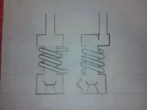

Есть кто использует такой котел?. Хотелось бы найти схему такого котла. И возможно ли самому сварить такой котел.
Нарисовал примерную схему. Оцените, поправьте кто сможет.
Сварить-то можно, но смысл? КПД такого "изделия" будет очень низким.
Куда это, в гараж?
Отработка, она ж коптит жутко. Теплообменник изготовить - не особо сложная задача, даже в кустарных условиях. Как заставить равномерно  гореть отработанное автомобильное масло, лично я не знаю.
не правильно - в том месте где у вас теплообменник, должны находиятся отверстия для притока воздуха и оно почти не отдает тепло
теплообменник надо ставить в верхней части или на дымоход
по поводу коптит - хрен там, когда разгорается дыма почти нет из трубы
у меня без теплообменника - в гараже шурин сделал, я не знаю что с кпд но дешево и сердито, лучше буржуйки
в верхней части И на дымоход.
Лучше всего - это дымоход делать коаксиальным (внутрь - ТН) и максимально возможно длины. На выходе получим слегка теплый выхлоп.
