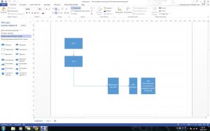

Я просто УЖЕ хочу провести отдельно духовку с щитка с автоматом 16А
Это можно, но зачем, если уже проложен до распред коробки 4мм меди и в этом месте собрались делать щиток квартирный?
Он (кабель) держит 32А, т.е. как бы хватает на 25А ввод.
Изменено пользователем bagayama
Я могу сделать на 5 метров больше, но мне не надо будет в коридоре лицезреть эти автоматы, а в итоге иметь те же самые 2 линии, с той же самой нагрузкой. Я не вижу смысла делать из распределительной коробки автоматный щит. В квартире это делают наверное у кого много линий и нет места в подъездном щите. Я не права?
В чём хитрость по-вашему?
4мм провода прокладывали другие электрики несколько лет назад. Просто эл. духовки не было.
Смотрите: он хочет духовку+стиралку+розетки посадить на одну линию в 16а
остальную квартиру оставить как и было, посадить на 16а
И для этого устроит щиток в КВАРТИРЕ. В некоторых случаях это плюс. Но не в моем, верно?
С тем же успехом почему не довести этот кабель под духовку на 5 метров дальше в щит подъездный и добавить 1 автомат.
зачем ради одной добавочной линии городить несколько автоматов?
Пробежалась по этажам практически у всех 40А двухполюсник, после два автомата по 25, один из которых не затронут, просто предусмотрели видать на будущее.
Извините, на эмоциях. Первый вариант был простое подключение в розетку, объяснение: у вас к розетке поставили кабель 4, вот его и хватит. А то, что на одном автомате, ничего страшного. Сразу отмела вариант. Предложила до щитка. Он отмёл. Вот и пришло ему решение с середины так сказать, с распред. вести. Если бы линия шла отдельно, она проходила бы точно так же, только длиннее на метров 7
Изначально хотела отдельно духовку и отдельно стиралка+розетки. Приходят электрики и переубеждают, не надо 2 линии на кухню, много, можно говорят духовка+стиралка. Думаю ладно хоть духовку. От щитка не хотят.

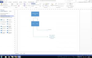

Я понимаю :( Именно на этом форуме я решила вести от щитка. Рука у меня не твёрдая. Схема поменялась и мне кажется естественно вначале её понять прежде чем приступать к работе. А это завтра :( Скажите, пожалуйста, чем оправдан квартирный щиток в моем случае? Может у меня всё разложится по полочкам. Сейчас я это вижу так: все автоматы что в подъездом щитке уйдут в мою квартиру, а в щитке поднимется номинал вводного автомата.
Учту! Спасибо.
Во-первых, можно спокойно ставить любое требующееся количество аппаратов защиты, не ограничиваясь возможностями щитка (УЗО, автоматы, реле напряжения) - это сказывается на безопасности, надёжности проводки и её удобстве эксплуатации;
Во-вторых, устраняется риск хищения из этажного щитка дорогих (более надёжных чем дешёвые) комплектующих;
В-третьих, удобство контроля и манипуляций со щитком (не нужно выходить из квартиры на лестничную площадку в ситуации аварийного пропадания напряжения);
Спасибо. Если делать в подъезде надо решить важность линий. В щитке я думаю 2 места под автоматы. Можно тянуть линии до духовки и стиралки+розетки. Тогда под УЗО места нет. Я не знаю насколько это важно, только то, что это от утечки тока. Бытовых приборов в ванне нет, но она как парная, очень влажная, любителей принимать горячие ванны больше чем душа. Бывает вода скапливается на кафеле, рядом лампа. Немножко страшно. В этом случае УЗО к месту?
Бывает вода скапливается на кафеле, рядом лампа. ... В этом случае УЗО к месту?
Если светильник ниже 2,25м, то точно к месту. Вообще УЗО 30мА (10мА) защищает от пожароопасной утечки и утечки опасной для жизни человека, а она может быть не только в ванной, но там конечно особенно опасно из-за наличия повышенной влажности и сырости. Так же достаточно опасна кухня, и вообще розеточные группы. Но это всё желательные мероприятия, при наличии в электропроводке защитного заземляющего проводника (PE), при отсутствии же оного, УЗО обязательно везде, т.к. не обеспечиваются современные требования электробезопасности и УЗО из дополнительного устройства защиты становится основным.
Впрочем, поскольку ответственность за нарушения этих норм несёт хозяин квартиры в основном перед самим собой, то на свой страх и риск можете делать без УЗО. С большой вероятностью пронесёт, и сэкономите т.о. от 500 рублей, что так заметно на фоне ценности человеческой жизни. ;)
Ведут отдельные линии духовка и стиралка/розетки; автоматы Шнайдеровские (Болгария): 25а, три автомата 16а. Кабель TTR. УЗО нет. Мне итак тяжко вы меня пугаете :( я то ставлю в щитке не из за экономии на автоматах. Просто обыкновенная двушка. Ставится чтобы и безопасно и без излишеств.
