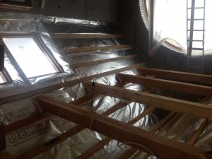

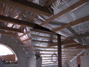

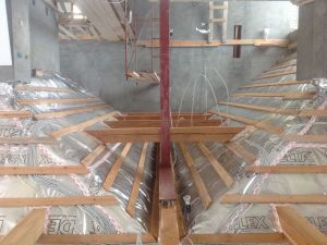

Здравствуйте. Снова нуждаюсь в Вашей помощи. Только вчера, казалось, утвердил план: по скату мансарды горизонтально ПП на прямых подвесах и "сапогах" креплю непосредственно к стропилам. Но на месте выяснилось, что в этом случае подвесы придется крепить то непосредственно к стропилам, то через доску к стропилу ( доски держат утеплитель), а хуже всего когда попадает на границу доски. Сначала пробовал увеличивать и уменьшать шаг профилей, но чем дальше тем становилось хуже. Их бы вертикально выставить, профиля-то, да шаг большой между стропилами, а крепить к доскам держащим утеплитель (25х100) как-то не айс. Сижу размышляю: если вертикально установить ПП на прямых подвесах прямо к стропилам с шагом между профилями до 93 см по осям, потому что такой шаг у стропил, выставить плоскость, затем к этим профилям крепить горизонтально на двухуровневые соединители несущие ПП с шагом 40 см. Покритикуйте или может есть что-то проще и надежней. Фотки не влезают в 2 Мб. Могу схемку только нарисовать если плохо объяснил. Двухуровневые соединители дадут достаточную жесткость? Я пока их только на картинке видел.

Ура фотка прошла. Это из архива, я сейчас не на месте а то бы сделал по-нагляднее

Снова Здравствуйте! Попробовал сегодня двухуровневый подвес - ерунда, люфт, для наклонного потолка абсолютно не годится. Самым жестким соединением показались крабы. Единственным недостатком конструкции будет то что гипсокартон своей длинной стороной с утонченной кромкой будет ложиться не на длинные профиля, а на вставки на крабах. Это потому что вертикальные длинные профили закреплены к стропилам, а шаг стропил 85-90 см. Это неправильно или вполне нормально? Вот свежие фотки, только почему-то постоянно перевернутые, блин.
