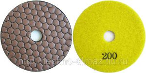

Какое зерно у "черепашки" наиболее ходовое для обработки керамической плитки?
Хочу при подрезке плитки обработать грань алмазным гибким полировальным диском (черепашкой), на набор из 6-8 дисков тратиться жаль, какие диски (зерно) наиболее ходовые?
Артикул
Зернистость, меш
Цвет
C100D50
50
Зеленый
C100D100
100
Черный
C100D200
200
Красный
C100D400
400
Желтый
C100D800
800
Белый
C100D1500
1500
Синий
C100D3000
3000
Оранжевый
C100D10000
10000
BUFF
Цвет, фиг знает, видимо у каждой фирмы свои. В ходу в основном № 50(синий)- грубая обработка и № 200(желтый)- на доводку. В принципе если не смотреть под микроскопом достаточно, если маньячить по нарезке фаски на глазури под микроскопом то можно № 300-400. Пользую черепахи с насечкой типа сот.
