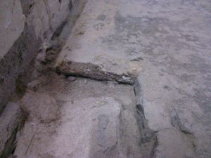

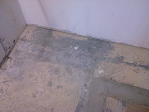

     Здравствуйте! Помогите с порядном работ по укладке плитки на пол! Задача положить плитку на пол для студийной кухни (примерно 2х3 метра), где до этого был корридор (перепланировка и законная). Пол не ровный, т.к. часть его проходит через удаленную кирпичную стену. К плитке будет прилегать ламинат, предположительно на одном уровне с ней (надеюсь это нормально). Имеется - основание из плит (что за плиты не знаю, похожи на шумоизоляцию, материал похож на оргалит, но толстый - около 1-2 см  показаны на фото, стыки плит с трещинами), плитка новая 300х1,35 и БУ 400х1,5-2,5 (прочно приставшие остатки клея), гидроизоляция намазная (Бергауф) (около мешка), пескобетон М300 (мешок), клей плиточный (полмешка), сетка армирующая 3мм 50х50 и другие материалы, но в магазине. БУ плитку после установки кухни видно не будет. Расстояние от плит до необходимого уровня пола 2-4 см (БУ плитка там, где 3-4 см), допускается увеличение на 0,5.
     Теперь, учитывая вышеизложенное, хотелось бы определиться с порядком работ. Прочитав немного, работа предполагается следующая: грунтовка основания из плит, заделка швов М300, гидроизоляция, клей с сеткой и плитка + демф лента по краям (или герметик?) Пожалуйста, подскажите что и как, или хотя-бы ссылку на похожий решенный вопрос!!

 это не основание, это мусор. дальше бред из-за этой путаницы. начните с описания перекрытия и что и сколько на нём сейчас до отметки чистового пола (будущего).

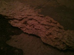

Плита лежит намертво закрепленная к полу. В одном месте оторвал немного и все. Под плитой стяжка из бетона!!! Толщина плиты 1-1,5 см. Итого остается 2-3 см на стяжку без плит. Это мало, не так-ли? Что посоветуете?
отрываем плиту и получаем 4см на стяжку и этого уже более чем  на чистое крепкое основание
остается вопрос звукоизоляции,  плитка стяжка плита перекрытия  = бедные соседи снизу,  но если в тапочках  то может не так сильно по их головам будите топать
4 см не выйдет (1,35 плитка + 0,5 клей = примерно 2 см) остается 1-2 см с плитой и 2-3,5 без нее. Я понимаю, что 3,5 еще можно, но как с участками, где выйдет 2 см? :(
разве обязательно неплавающей стяжке, сцепленной с основанием быть от 4 см?
На гольном ЦПСе, достаточной марочной прочности, за счет внутренних напряжений вероятность отслоения очень велика. Поэтому на меньших слоях применяют смеси посложней (готовые). Там за счет химии мин-макс слой уже можно отрегулировать.
Да, похоже, наливной будет лучшим вариантом, хотя жаль плиты, ибо они очень плотные, не играют, не проминаются. Удаляешь их, а они только отслаиваются - много времени отнимают. Может кто знает что это были за плиты?
Ровнитель, грубый ровнитель подходящие по слою. Часто бывает не так агрессивны к бюджету, под плитку за глаза.
Плито отодрать.
Натереть маяки посмотреть какие будут слоя, можно заятнуть стяжку "Волма грубый ровнитель" ну или что увас есть в магазинах.
А если слоя совсем тонкие то можно и плиточным клеем.
В принципе если эта плитка крепкая не бунит при хождении, можно ее подравнять и положить плитку, ничего не случится, тем более снизу бетон. Не нужно нагонять жути на человека заранее.
Полы лучше ложить под гребену, вот и прикиньте сможете общий уровень пола выровнять что бы осталось 1.5 см на плитку с клеем ?
Если натереь маяки то думаю можно уложится.  Плюсов много,
