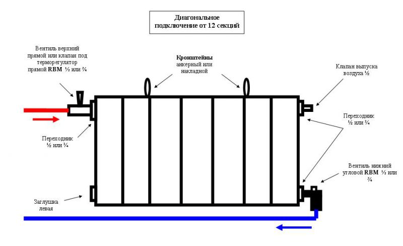

на биметалле аналогично последние секции по-прохладней, чем первые - выход только один : диагональное подключение.
наиболее оптимальное решение :
на старые подводки к радиаторам (без пластиковых труб).
старые батареи не промывать - краску не обжигать.
поставить новые чугунные батареи с большим количеством секций (на 30-40%)
