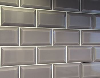

Купили на фартук в кухне плитку кабанчик, теперь ломаем голову как класть, пожалуйста, поделитесь опытом.
Вопросы в следующем:
1. Куда лучше наносить клей: на стену или на саму плитку, или и туда и туда, тк она выпуклая, те по сути сцепление получается только по периметру.
2. Как класть внутренний угол?
Как кому нравится, тот так и наносит. с обратной стороны обычно она ровная и сцепление происходит как у обычной плитки
У меня она как раз и внутри вогнутая и сцепление получается только по периметру.
Это даже и хорошо - больший слой будет медленнее терять подвижность. На ровной плитке я ее увлажнял, чтобы клей не так отдавал влагу в плитку
