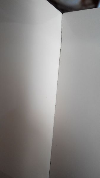

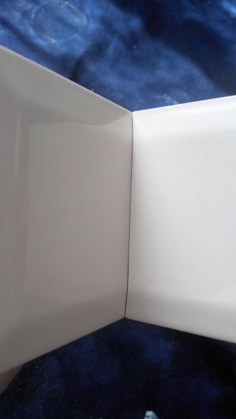

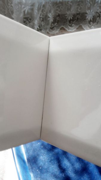

Вот попробовал на плиткорезе (арендованном). Последняя фотка макро попытался сделать. Сколы конечно мельчайшие есть, но стоит самый простой диск, может стоит купить нормальный или сколы все равно будут? Настолько тонкий шов потом затирается? Или надо добиться 100% стыковки?
Ты пробуешь подрезку делать на скошенных краях плитки?
Мне понравился этот вариант, когда в углу стыкуются только подрезки, тогда ИМХО смотрится аккуратнее
Просто поставил плиткорез под 45гр и веду ровно плитку, подрезка скошенных краев получается сама собой)
Да хочу именно угол весь подрезками начать, мне тоже нравится способ.
По поводу сколов - мое обывательское мнение, что вполне достойно получилось. Мне на объектах на много-много лямов постоянно встречаются совершенно убогие подрезки, настолько кривые и сколотые, что объектив телефона плачет кровавыми слезами.
Углы затираются так же как и все швы?
Если хочется без сколов - дошлифовывать. У Николай Божефатов на youtube было.

Ох, разрыв шаблона... Полукругом точить не чем, а для плиткореза съездил купил еще и диск Distar за 970р. По мне так проще как раз то заусовка на плиткорезе, чем выпиливание полукругом - меньше шансов "накриворучить".
Но все таки, если я попытаюсь заусовкой, то при затирке будут проблемы?
Проблем не будет. Вплотную плитку сводить не рекомендуется из теоретических соображений, и чтобы было, куда затирку впихивать. Шов миллиметр достаточен, можно больше, но ничего страшного, если будет и полмиллиметра.
@Бонис, дай сцыль на своё кино про подгонку. По мне так толково показано, и инструмента не надо особенного типа мафеля какого.
внутренний угол должен иметь зазор соответствующий ширине крестиков которые ты используешь. заусовывать плитку надо только на наружных углах и удерживать шов в ширину крестиков. диск используй для мокрой резки ЦМТ
