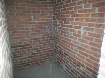

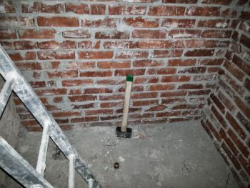

Добрый день, уважаемый форум. Столкнулся с такой проблемой-нужно установить инсталяции в санузлах, но там абсолютно нет места. Заказчик предлагает установить сами блоки инсталяций в коридоре(там стены под зашивку), а в санузлах вывести только кнопки и унитазы. Я таким образом ни разу не монтировал, подскажите, может кто сталкивался, какие возможны проблемы и подводные камни. Заранее спасибо за внимание. Стены выложены в один кирпич.

 Мамонт, стена в кирпич это 25 см. Так? Пока будешь делать нишу под каркас пробъёшь эту стену насквозь. Из подводных камней: надо бы сделать перемычку над высотой инсталяции, дабы избежать выпадение кирпича, т.е. как в дверном проёме. И возможно что в коридоре будет хорошо слышен шум наполнения бачка. Ну и я так понимаю горшок переноситься в другое место? Тогда надо просчитать уклон канализационнй трубы.

Паша,как я понял предлагается стену не ломать, а вынести все потроха за стену в коридор,а через стенку только кнопку,подводку и крепеж горшка вывести.Мне в такой конструкции не нравится что "водная" часть будет в "сухой" зоне.Ну и журчание тоже будет слышно хорошо. А с выпуском из горшка в каналью что делать, его же надо будет как то закрывать?
@pavlik123, насколько я понял по железу, кнопка вакуумная, и удлинить подручными средствами можно. Насчет шума-отрабатываю этот вопрос, но заказчик упёрся совсем...
@Evgenik, с выпуском тоже можно покумекать и придумать. Волнует вопрос именно присоеденинения горшка, не будет ли на таком расстоянии излома шпилек, и не продавит ли нижняя часть горшка кафель...
Мамонт, так всё таки инсталяция ЗА стеной ил В стене? По шпилькам такой расклад. Если шпилька пойдет через гильзу, тогда возможен излом, если шпилька пойдет плотничком в стене, то и гнуться ей не куда будет. Ну и если каркас будет ЗА стеной, тогда горшок можно прицепить на стену. Можно сколхозить переходную закладную, через содинительные гайки для шпилек, а если есть сварка, тогда можно приварить гайки под бОльший диаметр шпильки. Как бэ от инсталяции до закладной можно применить более толстую шпильку, которая стянет их плотнячком, а дальше крепеж из комплекта. Короче сколхозить можно что угодно.
 Плитку может продавить если будут пустоты под плиткой. Ведь инсталяция обшитая ГВЛом не проламывается. Шпилька натянется и прижмет верх горшка, низ горшка тоже прижмется. Понятное дело что срабатывает принцип рычага и всё такое, но с закладной дублирующей инсталяцию проблем не должно быть. Ну или закрой дырищу под каналью 2-3ми кусками ГВЛ+плитка, да фиг продавишь. :)

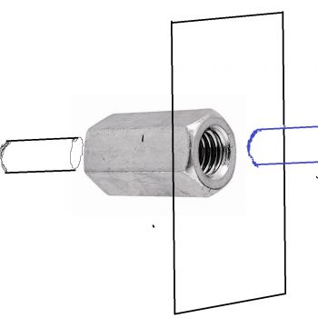

- не могу понять, что ты имеешь ввиду, можешь по подробнее?
А так толщина стены в полкирпича? т.е. сантимов 12 без штукатурки. Про закладную я имел в виду например железную пластину прикрепленную на стену и приваренные к ней удлинительные гайки, чтобы в эти гайки с одной стороны будет шпилька от инсталяции а с другой шпилька для подвешивания унитаза. А вообще при таком раскладе я бы лучше нишу выдолбил под инсталяцию, не надо ничего кохозить и в коридоре меньше места скрадет. Попробую изобразить в картинке
плохой из меня художник :)  ну как то так. Прямоугольник это пластина, только побольше размером, чтобы на ней могли разместиться две гайки и место для крепления её к стене. вобщем примерно в ширину сантимов 40 и в высоту 15-20. Черная шпилька соединит инсталяцию и пластину, а синяя шпилька будет держать горшок. Эту гайку лучше приварить к пластине просверлить дырку в пластине для шпильки под горшок и дырку под слив из бачка.
 Либо если позволит прочность стены просто забить в неё анкера и подвесить горшок просто на стену, но такое врядли получится, т.к. пока будешь делать дырки под трубы, развалишь кирпич и анкера просто некуда вбивать будет.
