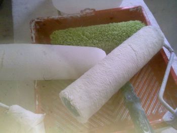

А валик какой? Прямо фото если есть. Просто я с планшета, мне геморойно с фото..
Из ниточек такой? Или какой?
валики такие......поролон,маленький ворс,большой ворс :) длину ворса сказать не могу.....незнаю)попробую завтра фото сюда добавить валиков и потолков.....
из ниточек с большим ворсом получается....малинький ворс что-то типо шерсти))) и поролоновый валик.

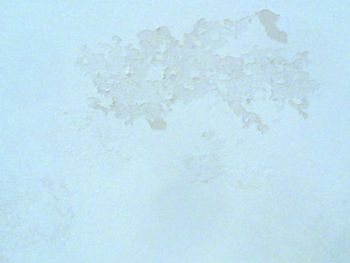

Плохо. Плохо. :no: Такой дефект сразу перешпатлёвывать надо. Минеральные шпатлёвки по определению едва ли могут быть финишными, т.к. не могут наноситься 0 слоем, а их физикомеханические свойства сильно зависят от скорости высыхания, а значит от впитывающей способности основания и толщины слоя. Да и красками, как на картинке, врядли удастся хорошо покрасить. :(
