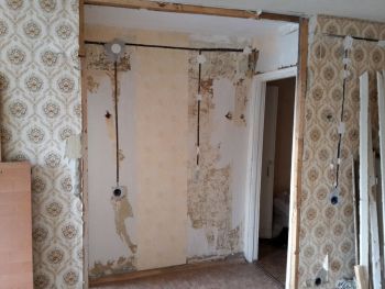

Друзья, хочу вместо дверей сделать арку, моя задача демонтаж и подготовка места для штукатурщиков. Стены в месте где закрашенно желтым, из фанеры (стук совсем пустой и легкий) дальше уже из гипсокартона походу (стук так же пустой но мощнее и тяжелее). Арку хочу без скругления углов, квадратный проход вместо дверей. Подскажите пожалуйста, чем убрать фанеру до границы с гипсокартоном, чтобы гипсокартон не сломать? И если у нас будут натяжные потолки, пространство прямо до потолка не получиться сделать, сколько и чем сделать отступ от потолка указанный стрелками?

Сорри, не гипсокартон а гипсолит. Теперь главный вопрос друзья (особенно кто в натяжных потолках смыслит), можно ли вот эту балку под потолком убрать и сделать натяжной потолок литой на комнату и тот корридорчик что теперь стал ее частью? То есть кусок натяжного потолка не квадратом а фигурный получиться.
