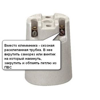

Решил я на давно снятой люстре посмотреть проводки, и очень они мне не понравились - какие-то сухие, ломкие, прямо как волосы в рекламе. Захотелось их поменять.

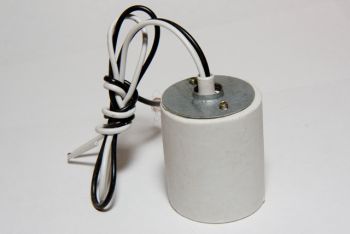

Выкрутил патроны, примерно вот такие.
Под металлической крышкой оказалось, что провода в этих патрона крепятся не пружинными зажимами и даже не клеммниками, с просто кое-как припаяны к металлической трубке, расклепанной с обеих сторон так, чтобы с одной стороны трубка не проваливалась, а с другой - расклепанной короной касалась контактов патрона. Ну, если сталкивались - в поняли, о чем я.
Сгоряча я просто оторвал старые провода. И только потом стал думать, а как же я закреплю новые. Впрочем, если бы я подумал об этом сразу, это ничего не изменило бы :)
Припаять провода к ошметкам "короны" я не смогу. Впаять их внутрь трубки (вставит и залить оловом) - тоже.
Максимум, до чего смог додуматься, это вкрутить в эти трубки подходящие по диаметру саморезы или винтики, вокруг которых накрутить петлю из зачищенного провода и обпаять ее (петлю).
Ну либо нарезать жил из NYM, вставить зачищенную жилу ПВС в трубку и тупо воткнуть 1-2 жилы NYM, чтобы заклинить там ПВС. Хотя этот вариант мне категорически не нравится.
Новые патроны искать и покупать не буду - мне проще эту люстру выкинуть :)
Вариант с винтиками мне больше нравится,чем NYM-овые затычки.
А почему не можешь припаяться к "короне"?
Лепесточки маленькие, место узкое, глубокое и неудобное, но главное - я, как бы это помягче сказать, не очень искусный паятель :(
