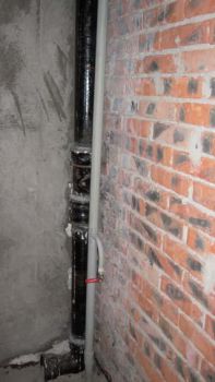

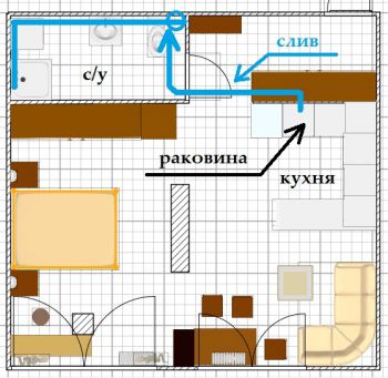

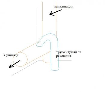

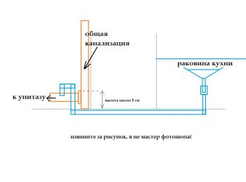

Добрый день, в новострое переносим кухню на противоположную стенку и не можем придумать как сделать что бы в трубе слива от кухни вода не стояла, в виду того что сама труба слива будет монтироваться в пол, а общий слив канализации выше уровня пола на 5 см. Понятное дело что под давлением от поступающей воды с раковины кухни вода будет уходить, но я опасаюсь частых засоров трубы в месте где труба будет выходить из пола и вставляться в общую канализацию, да и постоянное наличие воды в трубе меня смущает. Сололифт не рассматриваю. Хотелось бы узнать о каких либо иных способах организации канализации в подобных случаях, так же был бы благодарен если Вы описали как именно подключить трубу от раковины к канализации в месте где она выходит из пола, тоесть ставить там какой нибудь гидрозатвор что бы вода из туалета не заливалась в эту сливную трубу. Заранее извеняюсь за качество рисунков.
Если не рассматривать кан.насос, то это бред. Без обид, сами посудите. Труба должна быть с уклоном, не только для того чтобы вода стекала, но и сор вместе с водой. В вашем варианте ваша труба превратиться в отстойник и сток с раковины будет весьма плохим, и через полгода-год встанет колом. Применить обычную канализационную трубу в вашем варианте нельзя, она не предназначена для таких отстойников и если потом всё-таки вас прижмет ставить насос то труба не предназначена для давления, она просто- сточная. Если без насоса, то вариант только один-это врезка в сам канализационный стояк на уровне ниже(скорее всего) верха плиты перекрытия, чтобы создать уклон, как минимум 1см на 1метр. Т.е. врезка либо в плите перекрытия, либо договариваться с нижним соседом, что бы врезку сделать у него( это скорее всего нереально)
А это вообще реально вырезать в подобной трубе еще один вход для канализации?
Хотел написать всё то же самое, что и pavlik123, но не успел :) скажу лишь, что с чугуниной не стоит связываться с такими заморочками. ставьте sololift и ему подобные. Есть сейчас весьма компактные: посмотрите Sololift2 D-2. Гораздо проще, чем чугунину ковырять перебирать.
Врезать отвод скорее всего нереально, вернее сказать нереального нет, но врядли найдете спеца который возьмется в чугун вварить отвод, проще перебрать стояк, но повторюсь, Вам придется заглубляться чтобы сделать уклон, а при условии что плиту перекрытия нельзя штробить, сделать это проблематично. Либо завышать уровень стяжки, что повлечёт за собой поднятие пола по всей квартире. Перебрать чугунный стояк, это еще тот геморр, а вставлять пропиленовые тройники/крестовины в чугунный стояк не хорошо, тогда уж менять стояк на пропилен, ибо чугун может просто раздавить тройник. Понятное дело, что насос дорогое удовольствие и уход за ним нужен, а не дай бог сломается(т-т-т), сразу влипаешь на кругленькую сумму, но если так хочется перенести кухню, то надо отдавать себе отчет о последствиях и проблемах при таком переносе.
Просверлить сверлом диаметром 50, туда труба ПВХ Д50 тютелька в тютельку влетит а потом герметиком или же термо-пистолетом залить. делал так уже! Тока трубу глубоко не суй!  :)
Это ты где сверлить чугун собрался? Если ниже уровня пола, то там как правило тройник или крестовина, употеешь сверлить, а доступ вааще идеальный :), а если лопнет? Кстати, каким "сверлом" на 50 сверлил?
