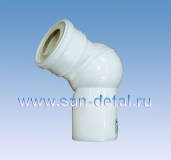

На самом деле дофига всякой всячины есть, тем паче в Москве, судя по инет-магазинам. Может такой пойдет  :)post-35955-0-02189800-1424959386_thumb.jpg
