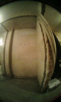

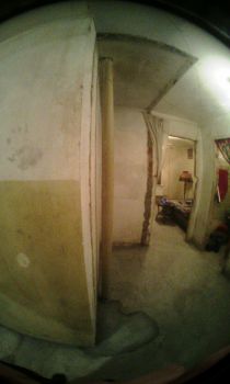

Хочу сделать фальш-стену из гипсокартона, чтобы скрыть трубу. А главное избавиться от шума - стена коридорная, за ней находится соседний санузел. Мы постоянно слышим шум воды, идущей по трубам (скорее всего смеситель плохой, вот и шумит ужасно). Плюс отчетливо доносится бульканье воды в ванной. Я удивлен тому, что в добротном кирпичном доме несущая стена проводит все эти шумы.
Никогда не делал ничего из гипсы, поэтому вопросы следующие:
1. Как должен выглядеть каркас? Какие профиля и на что их крепить? Есть желание сделать полки-ниши с подсветкой)) Какой в этом случае будет "скелет"?
2. Какой звукоизоляционный материал купить? Видел Ursa - специально для этих целей. Isover не думаю что подойдет - это ведь в первую очередь теплоизоляция? Теплоизоляция вовсе не нужна. По трубе идёт кипяток, и в коридоре жарко.
3. Этот пункт вытекает из предыдущего. Если данная труба выступает в роли отопления, то, полагаю, нужно сделать отверстия в конструкции, чтобы она "дышала" и обогревала коридор?

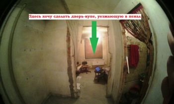

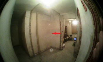

4. Есть планы на создание двери-купе, которая бы уезжала в фальш-стену (на фото назвал это "пенал"))). Только в этом вопросе я ещё менее осведомлен. Как соединить в углу, который я отметил на фото красной стрелкой, две эти стенки из гипсы? При условии, что сейчас планирую сделать только одну стену, где труба. Нужно сделать так, чтобы можно было позже продолжить возводить вторую стену. Или чтобы была возможность отказаться от этой затеи без урона для первой стены.

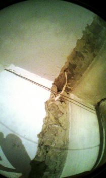

Кстати, там кабель в одном месте будет мешать. Я не знаю откуда он идёт и куда)) Уходит в перекрытие. Неужто соседи, живущие надомной, запитались от нашей сети)))

Трубу можешь зашить. Что там будет? Тепло там будет :) Короб у тебя будет теплый, если ватой укроешь тогда короб будет менее тёплый. Звукоизоляцию делал из матов Роквул и зашивал ОСП+ГВЛ. Насколько эффективно не могу сказать, т.к. за стенами никого нет, но заказчик захотел такой пирог. Под профили и сапоги естессно демпферную ленту. Кабель уходящий в потолок это возможно твоё освещение. Если плита перекрытия пустотелая, то в них часто кабель прокидывали до лампочки.
