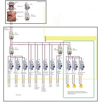

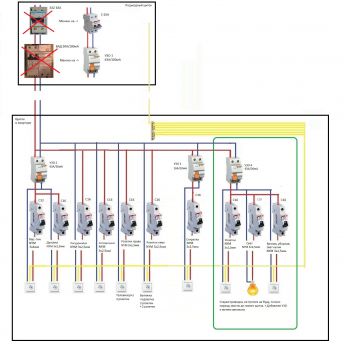

Еще раз уточню, автомат на 63А ставить двухполюсной? А после него вместо установленного ВАДа ставим УЗО 63А/100мА (оно на моей схеме нарисовано в щитке), правильно?
Итоговая схема, все правильно?
Ну вот,теперь картина еще более ясная  : вводной автомат на 63А - счетчик - дифавтомат (ВАД).
Я вот еще что думаю. Может чтобы не соблазнять любителей вандализма, в щитке в коридоре оставить только двухполюсной вводной автомат на 63А (вместо текущего EAZ 63А) ?
от него счетчик и дальше сразу вводной провод. А УЗО1 63А/100мА (вместо текущего ВАД 50А/100мА) разместить сразу в квартире? что скажете?
Не надо, смысла нет. Проще поставить в квартирном щите ещё одно 30мА УЗО на незащищённые группы.

Зачем еще одно соединение? Ввод прямо к счетчику подключить. В итоге получится: в коридоре вводной 2хполюсной автомат 63А и счетчик, от счетчика вводной провод 10мм, в квартире первое УЗО 63А/30мА. Плохая схема?

В итоге будет 2хполюсной автомат 63А -> счетчик -> УЗО 63А/100мА -> вводной провод в квартиру -> УЗО 63А/30мА и далее по схеме.
Очередная финальная схема, надеюсь что это реальный финал.
Изменения: Добавил входное квартирное УЗО2,  перенес автомат для посудомойки под УЗО3, перенес автомат для розеток в комнатах под УЗО2, заменил автомат для света в санузле и кухни и заменил УЗО5 на меньшее по току.
Ругайте/хвалите :)
УЗО2 в этом месте не нужно,перенеси его на группу автоматов правее холодильника.

Этажный щит:
Ввод. За ним стоит под закрытым кожухом нечто на 63А (2-х полюсный автомат или ВН, не понятно (фото не чёткое а Инет ссылок не даёт), будем считать что автомат), потом счётчик, потом ВАД на 50А, далее кабель пошёл в квартирный щит.
Т.е. по факту вводной ток ограничен 50А (при бОльших токах сработает ВАД).
Если вы не хотите общаться с электриком и точно выяснять выделенную мощность, будем исходить из того что по проекту выделено 11кВт (50А).
Далее рассматриваем существующую схему этажного щита.
Наличие закрытого под винты и потенциально пломбированного кожуха ведёт к невозможности оперативно работать с автоматом 63А под кожухом (если он сработает вдруг). А он может сработать в случае хорошего КЗ по проводке от этажного щита до квартирного (что маловероятно, но возможно в принципе), даже не смотря на стоящий ниже 50А автомат-ВАД, поскольку разница номиналов 63А и 50А невелика и автоматы могут сработать одновременно.
ВАД, помимо защиты от КЗ контролирует линию ниже себя от пожароопасных утечек 100мА (добавим что человека такая утечка в состоянии погубить, потому именно человека ВАД 50А/100мА не спасёт).
Теперь предлагаемые варианты переделки этажного щита.
1. Ничего не трогать - мощность выделенная соотетствует, всё родное по проекту, защита линии до квартирного щита есть.
Минусы - автомат под кожухом неудобен, MD-63 и УЗО ВАД-2 сомнительны в плане производителя.
2.Заменить MD-63 на аналогичный по номиналу но более предсказуемый по производителю автомат 63А,
УЗО ВАД-2 - на 50А автомат и УЗО 100мА, (Дифавтомат посолиднее производителем на 50А/100мА - как вариант).
Минусы - автомат под кожухом неудобен.
3.Под кожухом ставить выключатель нагрузки ВН 63А (двухполюсный рубильник по сути, сделанный в модульном корпусе, похож внешне на защитный автомат, но от КЗ и перегруза не защищает), либо автомат гораздо бОльшего чем 50А номинала (скажем 100А) - он не сработает одновременно с 50А и вопрос с лазаньем под кожух также как с ВН,  отпадёт.
УЗО ВАД-2 заменить на 50А автомат и УЗО 100мА, (Дифавтомат посолиднее производителем на 50А/100мА - как вариант).
Можно ограничиться одним 2-х полюсным автоматом 50А, т.к. вероятность пожароопасной утечки на линии до квартиры в бетонно-кирпичном доме сделанном по современным нормам равна практически нулю.
Все варианты по своему логичны и имеют право на существование.
Отмечу что выбрав один из вариантов переделки этажного щита и занявшись квартирным, есть вероятность последующей корректировки этажного от решений квартирного. Но идём по порядку.
С этажным щитом есть ещё вопросы?
ИМХО это уже дело вкуса, я наоборот хочу оставить возможность одним нажатием обесточить всю квартиру, включая холодильник.
Я так понял что нечто это - EAZ MD63 http://www.eaz-inc.ru/produktsiya-v...teli-tipa-md, его паспорт - http://www.eaz-inc.ru/images/storie...assport.pdf. Но в общем это не так и принципиально.
С электриком я конечно встречусь, куда же без него. Из предложенных вариантов выбираю 2 или 3. На что именно заменить EAZ MD63 обсудим с электриком, но исходим из того что УЗО ВАД-2 меняем на 50А автомат и УЗО 100мА (или на Дифавтомат посолиднее производителем на 50А/100мА, посмотрю как по деньгам выгодней.). Автомат же простой 1полюсной? Будет стоять УЗО и после него автомат, правильно?
Надеюсь я все правильно понял :) и можем дальше идти. В квартиру :)
УЗО какое по току нужно ставить?
Китайские УЗО на ступень выше, более-менее солидные - в номинал автомата.
Можно однополюсный, если с УЗО.
Для этой цели вполне хватит УЗО в подъездном щитке,обсуждаемого выше. ;)
Ну а так,да:

Встретился с электриком. Кошмар, и эти люди обслуживают наши дома. :(
На первом же вопросе про выделенную мощность - 14кВт(63А) или 11кВт (50А) - это "существо" впало в ступор. При объяснения различных вариантов как и на что я собираюсь заменить барахло в подъездном щите, где то в самом начале оно ("существо") отвисло и сказало что поставить может все что я захочу. Потому что клиент всегда прав. Такая лояльность меня насторожила. На вопрос, а что будет если это приведет к проблемам где то выше по сети, "существо" опять серьезно задумалось и в итоге выдало что оно не знает, потому что такой кейс оно не рассматривало никогда. Вообщем я его поблагодарил за сотрудничество и отправился прямо в управляющую компанию, благо она была недалеко. Нашел главного инженера и поделился своими сомнениями. Он разделил мою озабоченность чрезмерной лояльностью своих подчиненных и сообщил что мосэнерго без энтузиазма относится к попыткам жильцов увеличить выделенную им мощность.
В итоге мы договорились о следующем.
Под кожухом меняем EAZ MD63 на Выключатель Нагрузки ВН 63А. УЗО ВАД-2 меняем на УЗО 50А/100мА и автомат 50А.
идём по порядку.
Можем двигаться дальше?
