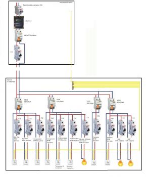

Получается вот что. Основные изменения в подъездном щитке, ну и уменьшил токи УЗО в квартирном. Что скажете?
Продолжает мучить вопрос с УЗО1. Не получается выполнить совет bagayama
УЗО ВАД-2 заменить на 50А автомат и УЗО 100мА, (Дифавтомат посолиднее производителем на 50А/100мА - как вариант)
 У нормальных производителей нет УЗО на ни на 50А ни на 100мА. Все это есть у iEK, но как тут относятся к этому производителю?
УЗО1 ставь 63А на 100мА.
УЗО 2. ИМХО,варочную через УЗО можно не запитывать, а вот посудомойку желательно. Такой вариант: УЗО2 63А/30мА - ДШ+ПММ+розетки "право"+розетки "лево".
УЗО 4. На 40А недостаточно,надо ставить на 63А. Или убирать с него ветки света (2 автомата на 10А),свет без УЗО обойдется. :)

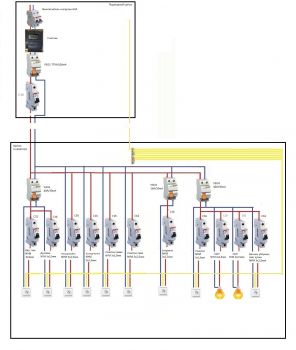

Т.к. ремонт делаю у тещи, лучше сделаю все с избытком, по деньгам все получается, но чтобы в будущем вопросов не было. В итоге склоняюсь к такой схеме, надеюсь сильно нигде не напортачил.
Нормально.
