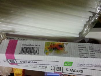

  А фамилии ламп подскажите? Дома такие есть смысл ставить?
Последний раз ставил вот эти, если будут предлагать такие же только не матовое стекло, вестись не надо во первых у прозрачных ламп голимый драйвер, во вторых вместо указанных 10Вт потребляет только 7, ну и само собой светят хуже
