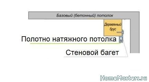

 А если так как на рисунке, только сначала выставить бруски, снять их, закрепить багет к брускам, а потом уже капитально закрепить бруски на потолок.
@volkodav, я не согласен терять 10 см от и так низких потолков. Лучше я выберу потолок немного пропеллером, чем ровный, но скребущий по лысине. А еще лучше повожусь с рейками по периметру и их выравниванием и отдам на потолок 3-4 см, не больше.
@torki, а если так развернуть стеновой багет - он нормально будет полотно держать? Оно не будет выскальзывать или рваться непредназначенным для этого краем? В принципе я все равно думаю, что твой вариант гораздо более трудоемкий, чем мой, но все равно интересно.
Макс, да понятно что в твоём случае лучше потолочный багет использовать, сам плоскость подготовишь под него. Я написАл ПОЧЕМУ чаше всего ставят стеновой багет.
Как вариант. Крутишь бруски в угол стена-потолок к потолку. Потом на брусок крепишь стеновой багет по уровню, у тебя остается шель и не прикрытый брусок. Под это дело лепишь широкий плинтус с подсветкой или коробуху с гисокартона по периметру. Конечно снять полотно потом не получиться без гемороя. Ну или тупо маскируешь брусок потолочным плинтусом соответствующего размера, правда широченный плинтус на потолке 2.50 будет не айсово смотреться. Я бы в твоем варианте выковырял весь сыпучий материал и запихал тудой брусок по всему периметру стены.
Это я тот вариант на самый крайний случай, если не будет потолочного.
Просто если заранее подсуетиться, то можно недорогой хотя бы даже  из китая приволочь.
