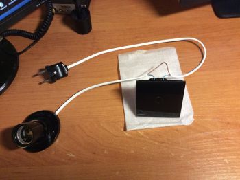

Здравствуйте. Хочу проверить выключатель - пищит, не пищит и как светодиоды работают. Можно ли это сделать без лампы в патроне? Собрал патрон-выключатель-вилку на фото, но в электронике плохо разбираюсь.

Теоретически можно. Практически быстрее и проще лампу найти и вкрутить
Мы не ищем лёгких путей!
Зы
Хардкор предлагать можно?
Ну типа провод лизнуть или пальцем в патрон потыкать.. :coquet:
Ну если уж очень лень лампочку искать, а проверить очень сильно охота..
Отсоединить патрон.Подсоединить тестер .настроив его на 220 вольт и щелкай себе выключателем.
Думаю что в таких условиях лампочка все таки быстрее найдется )
Да нафиг эти тестеры?! Разобрал патрон, подсоединил к проводам миксер или какую другую слабенькую электрическую приблуду, тот же фен без нагрева, а просто вентилятор, включил и проверил. И выключатель проверил и диодик.
Блин ну вот неужели так трудно на пять минут лампочку откуда-нить выкрутить и проверить..
Ну-дак, культурная столица... :)Или я не понял и это СВЕТОДИОДНЫЕ лампочки были?
Я подумала что выключатель со светодиодом.
А зачем вообще сооружать всё это, если для проверки выключателя просто нужно тестер поставить на прозвонку.
какие тестеры, миксеры вентиляторы??? нагрев от фена если только один оставить :D
это сенсорный выключатель и лампочка (самая простая, а не сберегайка или светодиодная)  участвует в цепи этого выключателя, без неё он работать не будет

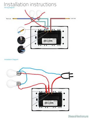

Подскажите, правильно ли я понял как подключать переключатель.

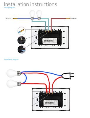

Если это переключатель и подразумевается поочередное включение ламп,то схема такая: post-9894-0-86704900-1430397490_thumb.jpg
А со "штатной" схемой получится славное КЗ  :electrician:

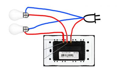

А если не последовательно, то так?
