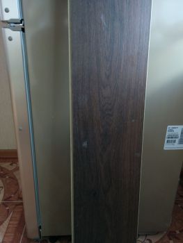

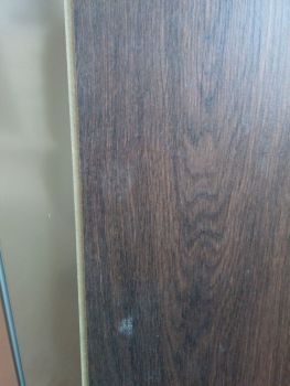

Нужен совет. В частном доме положили ламинат лет 7 назад и лет 5 в доме не жили, прожив в нем 2 года стали появляться белые пятна на ламинате. Ничем не оттираются.
Подскажите, что можно сделать, чтобы убрать их?
P.s. Напугали, что это может быть плесень, отодрал одну доску, перевернул, там плесени нет. Прикладываю фото.

ИМХО, попробовать какими-нибудь воском затереть, если дефект поверхности. Если не затрётся, значит идёт изнутри, возможно из-за влажности повышенной и повреждения поверхности.
Как это "затереть воском"?
Есть там всякие воски мебельные, под цвет, но это уже у спецов надо спрашивать.
Я же предлагаю хоть свечкой пятно потереть, загладить и если это "поцарапанная поверхность", воск затрёт царапинки-микрорельеф и визуально белый цвет исчезнет, покрытие ламината станет прозрачным.

А попробуйте протереть тряпицей, слегка увлажненной подсолнечным маслом.

Восковые карандаши на ламинате долго не держатся. Это пятно не закроешь. Воск вотрется в царапину, но не в ламинированную поверхность, и то вскоре вымоется и царапина опять будет, пару раз подмажешь, а потом плюнешь. На мебели держится только потому что мебель не моют так часто как пол.

Попробовал с подсолнечным маслом. Эффект, конечно, ощущается. Вместе с тем возникли 2 вопроса:
1. Почему эта штука распространяется даже там, где нет ванной/душа;
2. Может ли это быть плесень, что опасно для здоровья?

Да свози в СЭС, пусть сошкрябают немножко и анализ сделают.

ламинат может не качественны просто некоторые производители используют всякую химию при производстве ламината может оно и выделилось а вообще на светлом не было бы видно темный ламинат ща не в тренде
