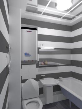

Думаю, что надо розетки много выше уровня раковины делать, для безопасности.
Я сестре вот так сделал. Одна розетка для водогрея, вторая для фена.
Вроде санузел такой же, только зеркальный
Это картинка, фото у меня нет
