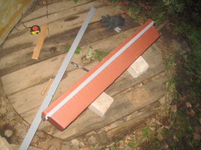

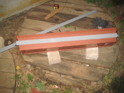

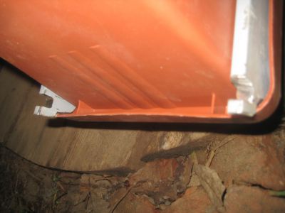

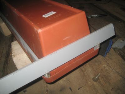

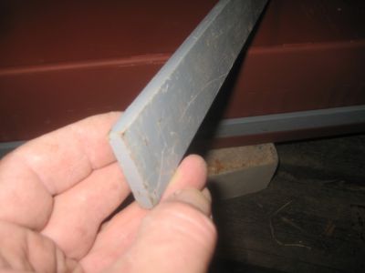

Идея у меня такая: есть запас мощных "пластин" 7х40мм, и длинные они. Взять их 2 штуки длиной порядка 1 м и завести под верхний ободок горшка с каждой стороны (сбоку конечно :)). Торчащие с торцов горшка края пластин попарно скрепить сантехшпилкой  с каждой стороны (с моими весами, наверно на 12), а продолжение шпилек через дыру в парапете вывести внутрь балкона и всё это гайками закрепить.
Т.е. на каждый горшок пролучится две торчащие из парапета на длину, несколько больше ширины горшка, шпильки. На них надеты и закреплены гайками параллельно на расстоянии чуть менее ширины горшка две пластины-полосы. Горшок ставится сверху и ободками укладывается на верхние края полос. Горшок никуда не денется и его можно только с усилием вытащить из паза между полос - это плюс.
Минусы:
1. Не факт что ободок легко выдержит вес горшка, потому придётся снизу равномерно сделать 2-3 поддержки от полос, напр из толстой проволоки (чтоб горшок не провалился) - страховка.
2. Общий вес конструкции получается очень приличный - одна пластина потянет кг на 2-3, плюс горшок с мокрой землёй кг на 16. Соотв. повышенные требования к шпилькам, чтоб стояли ровно и не деформировались. И вопрос ржавления шпилек.
Плюсы:
1. Надёжно стоит, не перевернётся.
2. Можно регулировать положение горшка "дальше-ближе от парапета". :D
есть риск выворачивания из него горшка при внешнем воздействии.
Это от размеров будет зависеть и количества. Сделай наружную полосу (с цветочком) повыше, и можно между собой соединить полосой под самым верхом, под ящиком и между местами крепления (без сварки сложновато). Фиг куда денется, только бы шпильки выдержали :)

Просверлил парапет (чуть не побил машины под окном), и прикинул шпильки. Шпилька "десятка" как-то слабовата, не то что отвалится, но гнётся... Вот думаю либо искать десятку без резьбы и что-то придумывать с фиксацией полос, либо брать 12-ую шпильку.
Высоту ниже края парапета уменьшил с 20 до 10см.
