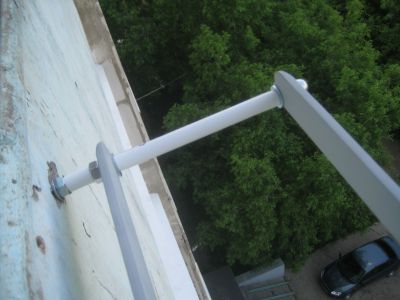

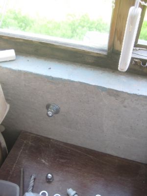

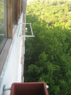

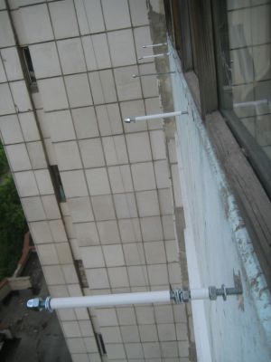

проблему с ржавлением шпилек решил вставлением их в МП-трубу 16мм. Заодно они стали распоркой для жёсткой фиксации опорных пластин на шпильках

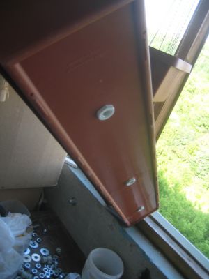

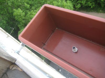

Переливы для дна горшка сделал из кабельных сальников

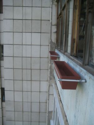

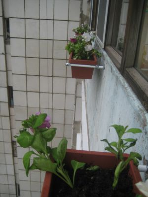

Итоговый результат:
