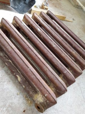

Чем обработать такую батарею перед установкой?
Друзья, имеется такая чугунная батарея, покрашена только грунтовкой, чем её обработать перед покраской, чтобы не плакала и от чего они вообще плачут? так как есть следы ржавчины пока лежала.

Покрасить можно специальной радиаторной краской. Если не принципиально, то любой по металлу.
Плачут батареи от некачественных неплотных соединений. :)
Если будете красить обычной алкидной эмалью,типа ПФ-115 (у импортных производителей может как-то более романтично называться). Помыть батарею, просушить, протереть уайт-спиритом. И красить.  Со временем на горячей батарее такая эмаль немного желтеет.
Если выберете "специальную краску для радиаторов", скорее всего она окажется на водной основе. Опознать такую можно по резкому аммиачному запаху. Производители обещают, что их краска не желтеет. Хотя это как повезёт, на кого нарвёшься. Так вот. Под такую краску обязательно и непременно необходимо предварительно покрасить какой-нибудь алкидной эмалью или грунтовкой, например ГФ-21.   Иначе, если надёжно не укрыть железяку, на водной краске ржа будет переть через множество слоёв. Замучишься укрывать.

никогда не используют между секций - где чаще всего протекает чугуняка.
там стоит резиновая прокладка в советских чугуняках, в китайских KONNER - силиконовая прозрачная.
никакой краской протечку не замажешь ! - бесполезно !
