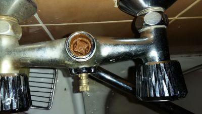

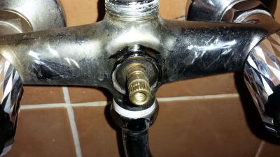

Объясните, пожалуйста, как в этом смесителе вытянуть наружу кран-букс (если я правильно это назвал) - сердцевину, крутя которую переключается вода на душ ?
Нужда в этом в связи с тем, что из-под данного механизма подтекает вода.
собственно если тянуть на себя то оно буквально на полсантиметра вытягивается и стопорится чем-то там внутри...
Изменено пользователем ka81
Попробуйте покрутить вокруг своей оси туда-сюда. Там механизм типа колена.
коричневый шток (на первом фото его фото - подржавевший чуток) - крутится на 30 градусов и все.
я в самых разнообразных положениях уже пытался выдергивать сердцевину...
она как бы готова, чувствуется что ничего типо ржавчинки грязи и т.п. его не держит, а именно какой-то внутренний стопор..

Ну, что сказать, пробуйте, либо там налет не пускает, либо все-таки рычаг за клапан цепляется. В любом случае терять-то вам нечего. Сломается - или купите деталь, или при отсутствии оной -кран.
за кого ж Вы меня принимаете? )))
ну конечно кольцо снято сразу же было.
это я фото для наглядности выложил, ну чтобы у читателей тут было представление какие вот бывают буксы душевые по типу крепления...
Вероятно, если нет сетчатых фильтров, внутри кран-буксы на эксцентрик попала какая-то твердая фракция, которая не позволяет поставить переключатель в крайнее положение, в котором сердцевину можно извлечь. Попробуйте следующее:
1. Открутить гусак излива
2. Постучать по корпусу буксы молотком через отвертку сверху и снизу
3. Попытаться найти максимально выгодное положение сердцевины, поддерживая ее с обеих сторон пальцами (снизу при необходимость подставьте кернер)
А вообще правильно было замечено - меньше осторожничайте с ним, должно получиться)
