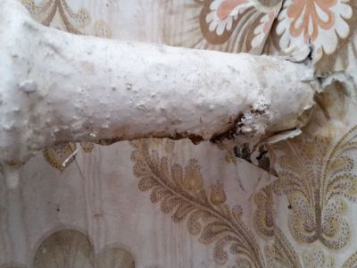

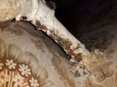

От чего на трубах отопления такая ерунда?
Перейти к решению Решено FugenFührer,
Узнал что трубы полностью меняли в доме лет 15-20 назад, везде где краской потоньше покрашено, видно что трубы в очень хорошем состоянии, а именно в этом месте понамазали краской черти как и вот. Вопрос, может ли быть такое от конденсата между краской и трубой, или это значит что по любому труба на сквозь проржавела? Можно ли проверить зачистив, ведь если микротрещина, все равно не увижу.
Конденсат между краской и трубой...........
Долго думала..
@Fax2, открою тебе страшную тайну, только ни кому не говори, на трубах отопления конденсата не бывает.
Конденсат бывает на предметах которые холоднее окружающей среды, а трубы отопления они либо комнатной температуры, либо гораздо выше..
Не правильно выразился, имею ввиду вода от краски или под краской меж ней и трубой дала ржавчину. Или это сто% насквозь труба в этих местах точечно проржавела? Что это вобщем?
  • Решение
По виду на фото я бы предположил, что маляры сразу после штукатуров покрасили трубы, не удосужившись отмыть остатки штукатурки, стряхнуть песок. Это нормально, это часто встречается. Но ржавые потёки вызывают некоторые сомнения.
Рекомендую зачистить старую краску до металла, а там уже видней будет.
 По-любому, в таком виде нельзя оставлять. Перед свежей покраской хотя бы шлифануть наждачкой эти сопли и наплывы.
