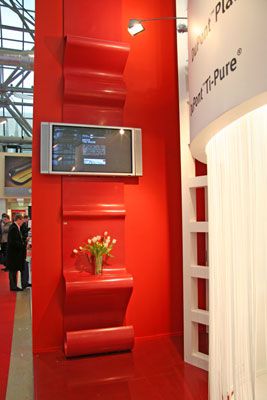

А это стенд производителя на выставке, тоже насквозь в последствиях от процесса :) , но почему то без, обозначенных выше изъянов.

А на счет выставки. Опять же. Сам участвовал не в одной выставке. Приходилось и придумывать что то из акрилового камня специально для выставки. В 90 процентах случаев такое изделие должно привлекать внимание. О его эксплуатационных характеристиках, как правило речи не идет. Не всегда конечно.
Да и сам это выставочный стенд - признайтесь честно, ставили такой кому то домой в ванную??? Как я и говорил - он продукт полета мысли дизайнера и вряд ли он пойдет "в народ".
Вы ведь, наверняка, не знаете судьбу того стенда с выставки. Скорее всего его пустили на переработку)))
"В народ" такого типа продукция естественно не идёт - это не массовый продукт :) .

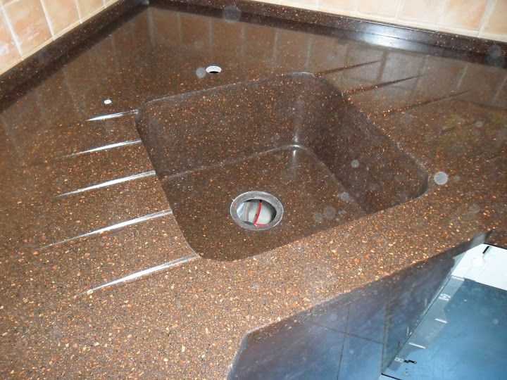

Не понравилось, есть явная белёсость внутренней структуры. Проблемы со стыками. Эта белесость потом вполне может привести к тому, что столешница зацветёт. Во всяком случае эта проблема есть в дешевых аналогах и те кто всерьез занимается камнем знают об этой проблеме. Не знаю как себя ведут сочетания песок/каменная крошка, не пользовал, но однотонные столешницы для кухонной поверхности, вместе со стеновыми панелями и видимыми стыками я бы отсоветовал ставить. Как мне кажется их лучше не ставить на рабочую поверхность. Отделка интерьера, ванные вполне можно пользовать, там нет такой агрессивной среды как на кухне. Вообщем резюмируя - 4-ре раза переделывали, полировали, подновляли. Клиент опустил в цене поставщиков на -35%, чтоб только успокоиться и это было его право. Кому нафиг спрашивается интересны такие издержки? :)  Прежде чем выпускать продукт на рынок нужно не только санитарные сертификаты покупать, но и более-менее внятные экспертизы устраивать износ/прочность/агрессивная среда. Чем впрочем некоторые недобросовестные поставщики пренебрегают. Я не протестую за новые материалы, но выявлением недостатков за счёт торговых организаций точно заниматься не следует.
Вывод: выкиньте Китай, используйте проверенных поставщиков (не экономьте деньги клиента и не теряйте свою репутацию). На рынке лишь несколько достойных игроков:  Corian, Hi-Macs, Staron, Tristone и GetaCore!!!
По поводу белесости, стыков, швов - не согласен с Вами, скорее соглашусь с artakril и с TiNi.
Есть официальные статьи и рекомендации от ведущих производителей, например у corian в каталоге прямо черным по белому пишется, что и где рекомендуется использовать. И действительно есть не рекомендованные для столешниц цвета. К таковым относятся однотонники 100%, так же светопрозрачные. Поскольку обработка камня - наш хлеб, мы предупреждаем клиентов о возможных проблемах!
Так же не рекомендуется использовать темный камешек и с вкраплениями блесток, при термоформинге.
Цитирую выдержку из статьи кориана: "Характерной особенностью этих цветов является наличие в их составе металлических вкраплений в виде плоских блесток. Эти блестки расположены по всей толщине листа и имеют четкую ориентацию по плоскости и направлены вдоль листа. На пласти они видны на отблеск, а на торце нет. Если отрезать часть листа, повернуть на 180° и приклеить обратно к листу, то граница склейки на отблеск будет видна."
Если взять мелкий чипс (вкрапления, "песочек" по-разному в народе употребимо сие название), то это идеально для столешниц однозначно! Его мы рекомендуем всегда и везде. И действительно в квартирах есть не эксплуатируемые места, где можно поставить однотонный материал. Если это столешница - однозначно ее зацарапают и придется вызывать шлифовщика. Но подоконники, рамы для зеркал, ванны.. действительно, где нет сильного механического воздействия изделие служит дольше!  Говорить можно об этом долго! С умыслом отправляю вас на статью просто к независимой ассоциации камня в России, читайте тут: http://www.rssfa.ru/main/b2c/vazhno...oleshnitsax/ Это не реклама какой-то компании, а просто информационная статья, которая разрешит споры! Там же можно почитать о подвальных помещениях, так называемых гаражников, где действительно 1 человек  - и владелец, и мастер, и монтажник. который знает и умеет обрабатывать камень, но ограничен в возможностях, не имея прфессионального оборудования!
У каждого владельца бизнеса есть свои приоритеты, там где в приоритете только деньги, конечно, о качестве речи быть не может. Мы заботимся о репутации и боремся с неграмотностью населения по поводу правильного акрилового камня!
Откуда возникает брак?!
Некачественный материал (китайский), экономия на толщине (менее 12 мм, отсюда трещины и сколы), неправильные технологии изготовления и монтаж, не знание особенностей материала. Все это ведет к тому, что в сети все чаще идет негатив по поводу акрилового камня. Это огорчает лично меня, так как я знаю, как его нужно обрабатывать!

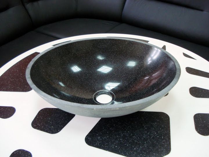

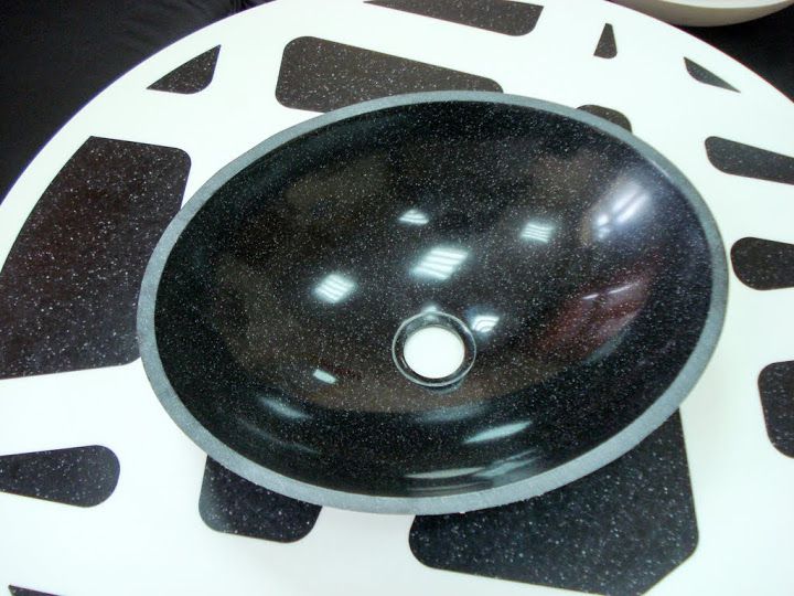

Теперь на счет термоформирования темных камешков, камешков с вкраплениями блесток, и камешков с прозрачными кристаллами на примерах наших работ.
Это мойки из Staron Tempest - темные цвета да еще и с прозрачными кристаллами
а это черный металлик. честно говоря не помню чей. вроде тоже Staron
Как видите по фото - ни посветления, ни выпадения прозрачных кристаллов - нет.
Я не говорю, что это в принципе не происходит. Происходит еще и как. Но есть опять же особенности позволяющие обойти эти свойства материала.
К примеру, камни с прозрачными кристаллами можно сгибать лицевой поверхностью внутрь и соблюдать радиус сгибания не меньший определенного критического. Ну и так далее.

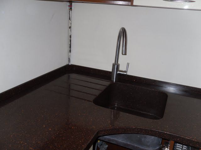

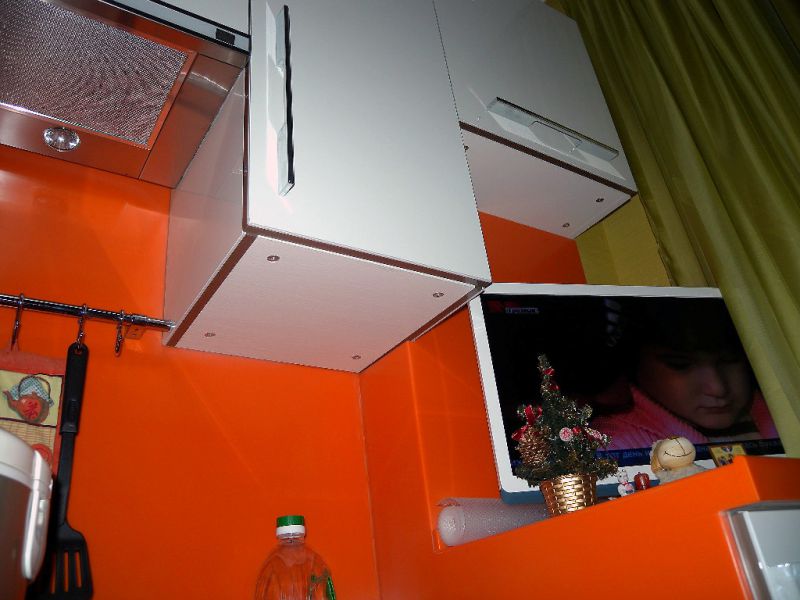

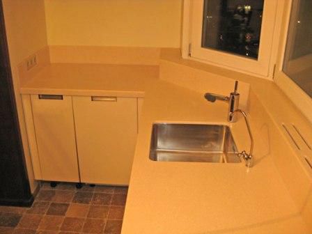

Проблема недоноса информации до клиента изначально не стояла. Видно по оранжевым подставкам на фото мойки. В заказе, где столешница и стеновая стоила, как 1,5 кухни и основным параметром стояло "цветовой декор под интерьер", многое решается - иначе. Итого:клиент удовлетворён - главное.  По моим наработанным данным - у данного материала (однотонного) полировка возможна только полуглянцевая. Это так к сведению. Может кто и глянец делал.
Там же можно почитать о подвальных помещениях, так называемых гаражников, где действительно 1 человек  - и владелец, и мастер, и монтажник. который знает и умеет обрабатывать камень, но ограничен в возможностях, не имея профессионального оборудования!
