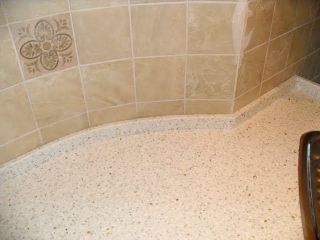

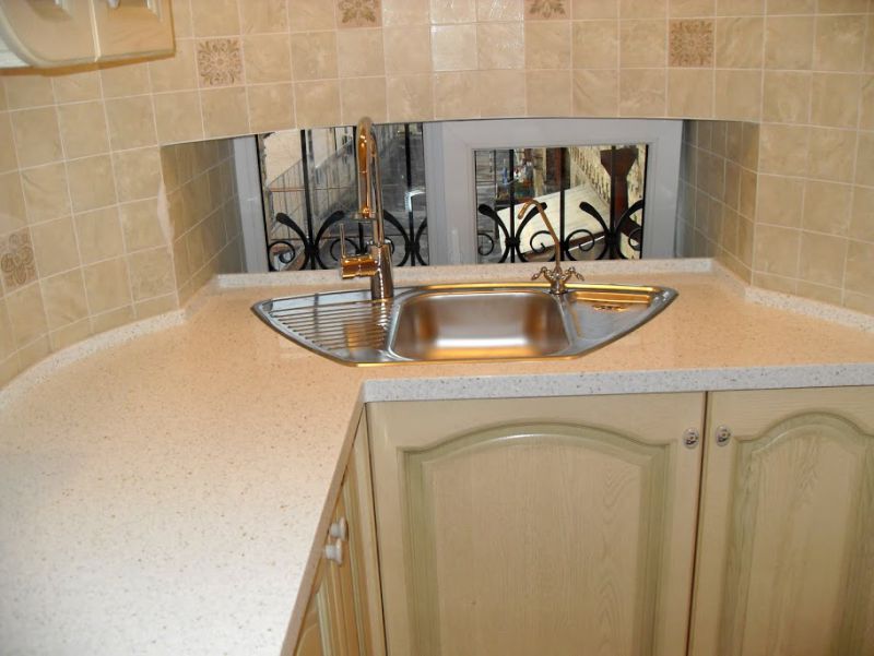

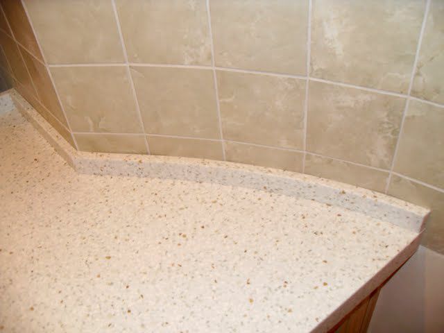

На фото столешница в одной плоскости и радиусное искривление стены.
Я правильно понял?
Вижу плинтус не склеенный. Возможно это от того, что не стали заморачиваться на выставочном образце - "ведь все равно его продавать".
Не понятна вторая темная линия вдоль плинтуса. Что это? Это тень от чего то?
Если в нашей практике встречаются такие радиусные стены - ничего нового Вам не расскажу - мы обходим их плинтусом. Если это необходимо по техзаданию.
На фото столешница в одной плоскости и радиусное искривление стены. Если в нашей практике встречаются такие радиусные стены - ничего нового Вам не расскажу - мы обходим их плинтусом. Если это необходимо по техзаданию.
На фото ровная стена и искривление столешницы. Продольно плинтус изогнут на вашей работе, изначально это мне понятно, нет проблем. Мой вопрос по фотке, как раз связан, с тем, что плинтус изогнут поперёк и выглядит не очень. Я детально не рассматривал и фоткал на смартфон, фото не айс. Тень на фото присутствует, от стойки флажка.

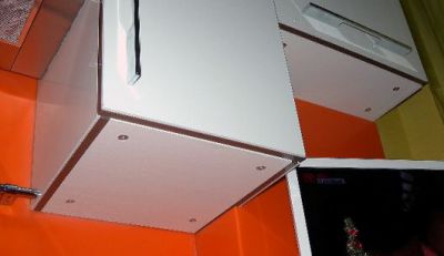

 А кто так решил, что невидимый крепеж - эксцентриковую стяжку, сделали видимой?
Очень странный вопрос. Наверное речь о тех людях, кто выпускает заглушки в цвет корпуса ЛДСП для тех же конфирматов :) .
Мы такие переходы для кухонь практически никогда не делали. По ряду причин. Главные - пустая трата полезной площади столешницы, неудобно в эксплуатации(есть риск, к примеру, перевернуться стакану с водой да еще и разбиться), удорожает стоимость изделия.
Для ванных комнаты случалось такое делать. Обычно это в ситуациях, когда на одной столешнице нужно разместить две раковины на разной высоте. Но опять же, часто такие переходы заказывают не гнутыми, а ломаными - ступеньками.
По изгибу. Если у Вас плинтус в сечении 12*12мм(в толщину камня) то абсолютно без разницы в какой плоскости его гнуть. Результат тот же.
 Вопрос далеко не странный. А странно другое- почему при сборке мебели крепеж оказался снаружи?. Если это ваша регулярная практика- вы просто не знаете как пользоваться данным крепежом. В этом случае всего то нужно было заготовку повернуть отверстиями во внутрь шкафа.

Попробую и я выразить по другому. Должно выглядеть именно вот так
И не как по другому. Делов то- деталь перевернуть.
Цитата "В данном конкретном изделии на данный аспект заказчик не заморачивался. Безусловно мы могли бы выполнить иначе."
Вы обязаны были выполнить иначе.
Цитата "Можно было и корпуса клееные на шкантах сделать и  не заморачиваться вообще. Вопрос в одном - кто за что готов заплатить, и как будет выглядеть делопроизводство по данному конкретному заказу?"
Не важно, какой крепеж использовать. Важно, чтоб он был. И был применен именно нужный, в нужном месте и правильно. А для этого у вас должен быть технолог/конструктор на производстве. И у вас должен быть внутренний стандарт предприятия, где расписано, что, когда и именно как. А вы мне говорите-как будет выглядеть? Да будет выглядеть пакетом документации, а вся документация делаются везде по ЕСКД.
Извините, что отвлекся от камня, просто обидно смотреть на мелочи, которые портят изделие, а особенно на отношение изготовителя самого изделия к таким мелочам, типа клиент схавал и ладно.
Вы меня не услышали. Зачем переворачивать деталь, если можно склеить на шкантах? И почему вы решили, что стяжка внутрь будет более эстетична? Повторю ещё раз про открытые торцевые элементы.

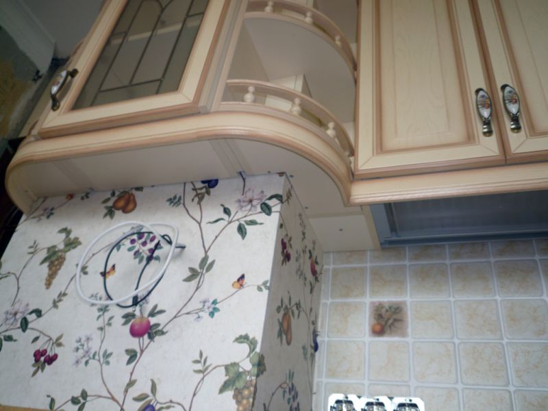

Знаете я такую полемику предпочитаю вести более дискретно. Берёте фото своего проекта, крепите и говорите, вот венткороб кухни из массива, мы обыгрывая его элементами мебели применили такую конструкцию. Вот ригель ограничивает нам верхний горизонт и мы в данном проекте применили вот такую конструкцию. И т.д. в данном ключе. А то однобокая демагогия получается. Вам не кажется?
Ничего страшного. раз уж влезли в ветку про материал Тристон. Давайте взглянем теперь на ВАШИ изделия и поговорим :) . У меня тоже иногда возникает боль, тоска. Но я прекрасно понимаю почему изделие было изготовлено именно так и никак иначе. Есть несколько концепций организации бизнеса - магазин готового платья, ателье и бутик. Разное ценообразование, разный подход и т.д. Вы сейчас видите картинку, гештальт, целостный образ и исходя из личного опыта формируете своё мнение. Вы покажите нам и тогда я ЛИЧНО ДЛЯ ВАС сформулирую правильное видение на данный вопрос. Не видя работы, не видна компетенция, и мы друг друга просто не слышим :) . Это свойство коммуникации между людьми. Просто вы позиционируете себя компетентным человеком, я и предлагаю подкрепить вашу компетенцию. Я не понимаю ваш сектор деятельности - строитель, мебельщик-торгаш, мебельщик-производитель, архитектор, прораб и т.д. Вы не обижайтесь, ничего личного. Просто, чтобы не было лишней пустой демагогии нужно понимание - какую именно проблему решаем и бюджет этого решения, а последний, ох как влияет.
Ваши бы слова некоторым менеджерам наших дилеров в уши. Они не понимают чем вкладная полка от жесткой отличается.
В конкретно этом случает нет такой склейки. Тут деталь торца столешницы приклеена к столешнице в нахлест с выступом вверх. Потом это выступ округлили и получили "непроливайку" - небольшая возвышенность вдоль всего торца столешницы. Честно говоря, первый раз вижу такую "непроливайку". Мы так не делаем. Но такое решение оправдано попыткой спрятать стык на торце столешницы.
Вот и нашли причину. Там изначально в кривом/косом помещении, с зажатым между архитектурными излишествами помещения, кухонном проекте - не было возможности исполнить всё, без дополнительной столярной доработки по месту.
Сложно это. Либо изделие выглядит еще так
Либо уже вот так

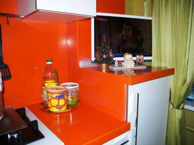

Видел на экспозиции одного из салонов. Ребята в общем довольны камнем. Продают хорошо. На образце гнутая продольно столешница (переход высот по нижним элементам). Изделие выглядит неплохо. Пристеночный бортик (гнутый поперёк 2 см. отрез) смотрится не очень. Как решается данная проблема лично вами?
У нас на кухне как раз подобная столешница от Hi-Macs стоит, только переход гораздо более плавный и смотрится гораздо приятнее (как мне кажется). такого страшного выступа нету, тоже плавный треугольничек вплотную к стене по всей длине. может быть попозже как-нибудь фото скину, когда телефон под рукой будет :)
