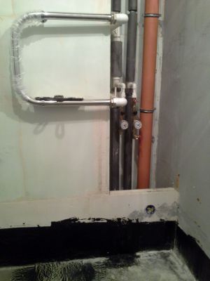

Доброго времени суток! Предстоит ремонт в новостройке, поэтому буду премного благодарен за вашу отзывчивость и дельные советы!
Интересует следующее:
1. Как можно переместить части в зелёном овале выше? Конкретно интересует сложность задачи, много ли мороки? (где то что то обрезать или придется заменять весь стояк, воду отключать с ЖЭКом и т.д.?)
2. Можно ли установить коллекторы горизонтально ("коллекторы"-красные линии), т.е. перпендикулярно вертикальной части и счетчикам?
3. Прошу прощения за, возможно, глупые вопросы) и прошу уточнить, что это за второй красный кран-рычаг? почему его "выход" направлен к лицу?
СПАСИБО!

А куда вы их хотите переместить?
Коллекторы можно ставить так как вам хочется.
Если кран стоит на тройнике, то он предназначен для подключения пожарного шланга.
Это Вам лучше у местной УК спросить. У них наверняка есть набор требований к узлам ввода.
спасибо, Дмитрий. а этот кран можно снять же?
да выше хотелось бы перенести, а то они так на довольно неудобном уровне установили.. но если много мороки, то не хочется. а вот повернуть конструкции на 90град было бы здорово. только как?
воду же придется отключать в стояке или хватит верхних и нижних соседей? обрезать да припаяться угловой фитинг..эх
Про кран KGB уже ответил, можно снять. Чтобы поднять выше тройники, надо перепаивать стояк, при этом надо отключить воду, плюс к этому придется впаивать два отвода(углы), потому как, иначе будет не перепаять. Для отключения стояков звоните местному сантехнику или в управляющую компанию, не знаю, как там у вас все организовано. С разворотом с вертикали на горизонт вообще нет проблем. Что за краны у вас на фото не разобрать, мы обычно меняем при переборке на бугатти.
