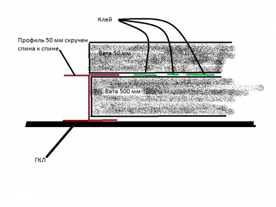

Да любым клеем там же либо крестик либо 4 точки нужно всего.
@fomins,
Ну а как вата держатся будет ? Она не должна соприкасаться со старой стеной. Будет висеть ну постараюсь в 5 мм от стены все установить.
Почему? У вас стена будет использоваться как вентилируемый фасад?
Надо этого инженера заставить это воплотить в жизнь. :)
Ну а если это так принципиально, тогда совет: Сначала склейте вату между собой, нанося клей отступив от края мата на полку профиля. Затем вставите в профиль сразу толстый вариант ваты
@fomins,
Ну впринципе я так и хотел.
Перечитал что он писал, это он про полы говорил маты между лагами не должны касаться ни пола ни покрытия.
Ну со стенами думаю хуже то не будет если 5 мм отступить. Все равно около 13-14 см терять ...
Интересно как сможете сделать зазор в 5мм , вата она такая ворсисто бугристая ))
Интересно так же, как сможете её поставить вдоль стены даже с 1см зазором, вата не палка чтобы поставить в распорку между полом и стеной
Звукоизоляция будет лучше если прилепить одну часть ваты прямо на стену, а вторую к профилю, чтобы зазор был не между стеной и ватой, а между двумя слоями ваты.
И если эта вата будет разной плотности и сверху лист гвл 10мм через ленту на профиля и затем 12,5мм гкл прямо к гвл на фюген или клей с саморезами прямо в гвл а не в профиля
