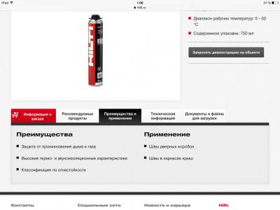

у хилти есть пена для этих целей и прочие прибабахи, вплоть до кирпичей
https://www.hilti.ru/#/stage2/cls_f...ems_foldout/
Пена обычная доя дверных коробок. Она называется огнеупорной, но в другом смысле:))))). Дымоходы ими не пенят:)))))
