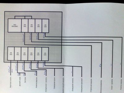

Всем привет! Набросал схему будущей проводки, хотелось бы услышать мнение, если что не так, просьба дать аргументированный ответ, прикрепляю фото.
Технически всё нормально. Вопрос про группировку/удобство работы индивидуален.
Ещё на 1-2 УЗО не разоритесь?
А смысл есть в этом и какой?
удобство при пользовании и защита в любой ситуации (и месте) а не избрано
Если в ванной есть розетки - тоже под УЗО. По мощности духового шкафа - не маловато ли 16А?
Для вилки с розеткой это максимум.
